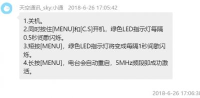

    行货八重洲5000mp不支持5M发射,应该如何改呢?八重洲售后也不知道。。。。。。。

翻译如图

只看该作者 10楼 发表于: 2018-06-26
大功告成

只看该作者 18楼 发表于: 2018-07-03
更正,按上面4点操作可以储存5M频率和接收,发射不了,刚接了假负载,抱歉
