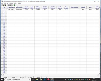

离线liangbg
1824
只看该作者 9楼 发表于: 2018-07-16
FT-4XR 存储非标下差搞懂了,写频软件也能写。但 FT-65R不能,甚至写频软件里,也不能写。

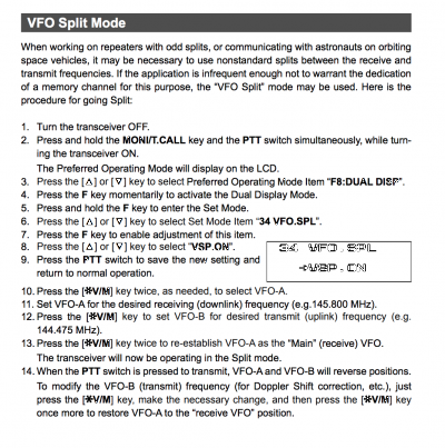

1179
只看该作者 11楼 发表于: 2018-07-16
回 liangbg 的帖子
liangbg:
liangbg:
(敲黑板)划重点了……

回 liangbg 的帖子
liangbg:[图片]
 (2018-07-16 14:51)
FT-4XR直接用65的写频软件吗?能否提供下链接?谢谢!
离线liangbg
1824
只看该作者 13楼 发表于: 2018-07-17
回 bd7jnn 的帖子
bd7jnn:FT-4XR直接用65的写频软件吗?能否提供下链接?谢谢! (2018-07-16 17:00)
FT-4XR专用写频软件,YAESU官网(不是上海八重洲)上有下载。

离线liangbg
1824
只看该作者 15楼 发表于: 2018-07-17
回 BI1EIH 的帖子
BI1EIH:(敲黑板)划重点了……[图片] (2018-07-16 15:50)
看了一下,这是双VFO模式,可以上非标差频中继。但还是不知道怎么存储进信道。

离线BI1EIH
1179
只看该作者 17楼 发表于: 2018-07-17
回 liangbg 的帖子
liangbg:看了一下,这是双VFO模式,可以上非标差频中继。但还是不知道怎么存储进信道。[表情] (2018-07-17 12:01)
6.1875或6.0875这俩下差值FT-65都是可以设置的。
