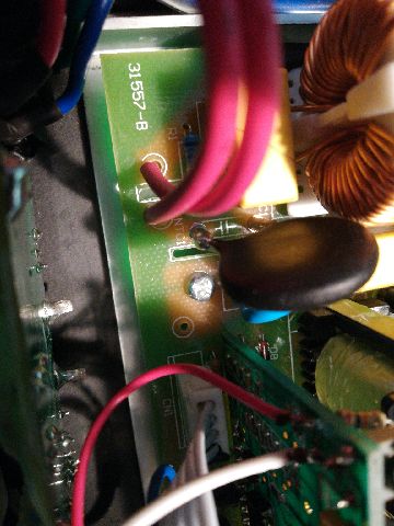

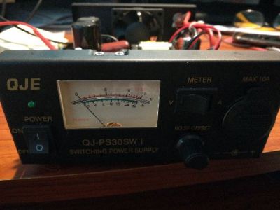

我买的这个电源是单电压(220V)输入的,不能直接110V(试过不工作). 我想问的是,螺丝旁边的那个焊孔是不是应该是110V的焊孔?旁边两条红色的是220V的线?谢谢

交流220接在螺丝边上孔上要出人命的,这是地线焊盘穿线孔

哪里去找110的电啊。见过220/110共用的电信,只要把全桥改为倍压,只需要一个开关切换

开关电源没有切换,一般不能就是不能
倒是有的110V的改改电容耐压有希望工作在220V。

如果你的电路是这种类型,可以把这个开关闭合用于110Vac,
