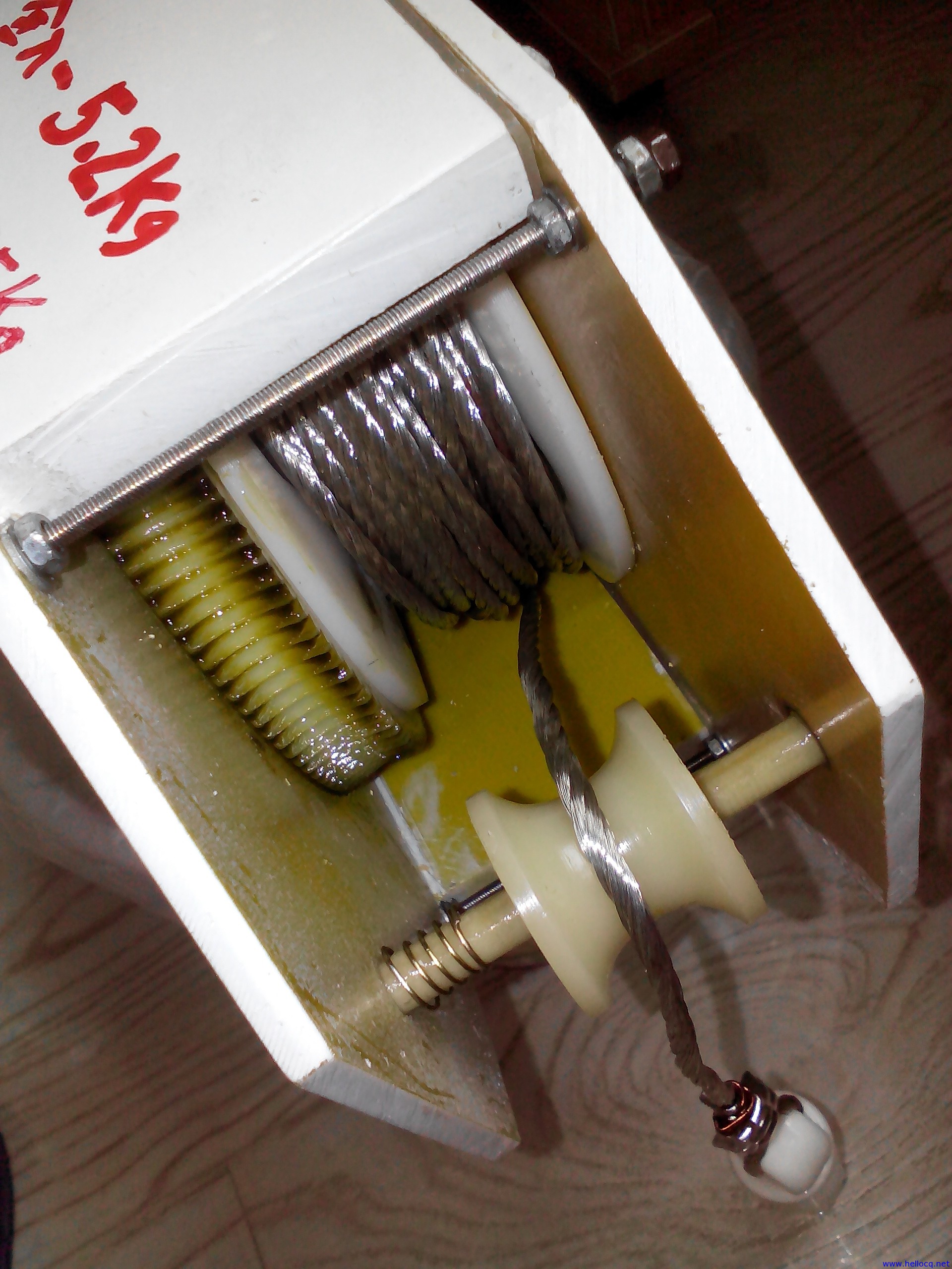

自己动手DIY一款全频段连续可调伸缩式发射天线,势在必行。比如:在同一波段内天线谐振在14180KHz若要想qsy至14270KHz无论是什么天线都会很尴尬。除非是再架设一副谐振于14270KHz的发射天线。

我以前就是弄了一大堆并联多波段倒V发射天线,还有旋转的U/V段,全部天线都在四楼的屋顶上,我住三楼,整个楼顶就如同庞大的蜘蛛网一样,所有波段相互兼顾调整了三四天费好大事才算调好。虽然比串联陷波器发射天线带宽要宽,但是庞大的天线很容易招来雷电的攻击。物业部门也是很难再迁就了。所以现在就琢磨着一款快速伸缩的可变频、低驻波微调高效发射天线,一劳永逸解决目前这些尴尬局面。

自己动手做一副连续可调任意频点的电调节伸缩天线取代多副庞大蜘蛛网规模也是最佳方案。自己动手也是业余无线电爱好者的初衷。
