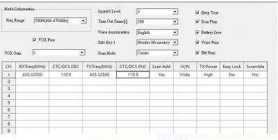

我有兩部 Bao 881S 兩部設相同頻率,不能互通聯。但兩部不 相同頻率(TX/RX)亦可通聯?
為何?

中继台的下行是对讲机的接收频率。按图中显示,对讲机的TX和RX是设置反了。

bi1dgb:中继台的下行是对讲机的接收频率。按图中显示,对讲机的TX和RX是设置反了。 (2018-06-19 23:34)
对讲机的TX和RX是设置反了,反而可以互通。正常設置不同?奇怪?
离线bi1dgb
2303
只看该作者 8楼 发表于: 2018-06-22
回 vr2xwc 的帖子
vr2xwc:对讲机的TX和RX是设置反了,反而可以互通。正常設置不同?奇怪? (2018-06-21 21:59)
一点都不奇怪。
发射对讲机的TX和接受对讲机的RX相同,这样才能通啊。
前面说对讲机Tx和Rx设置反了,是连中继的设置反了。反过来就能连上中继了。

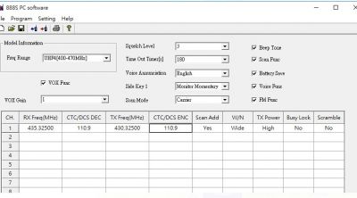

明白,若果我利用中繼站,因 A & B 兩地較遠,能讓 A & B 能互通,要利用中繼站,又怎樣設定?
A & B 頻率Rx/Tx要不要反?
如下圖中繼站頻率:

利用中继台转发,A、B两机TX设为中继的RX,A、B两机的RX设为中继的TX。

莫森:利用中继台转发,A、B两机TX设为中继的RX,A、B两机的RX设为中继的TX。 (2018-06-25 11:02)
但設置後,A、B两机卻不能互通?而,A、B两机TX/RX設置 相反就通?
离线莫森
365
只看该作者 12楼 发表于: 2018-06-25
A、B两机在同一个信道里既要上中继又要直频是做不到的。
分两个信道,1信道:A、B两机都上中继,A、B两机TX设为中继台的RX,A、B两机的RX设为中继台的TX。前提是两机相距较远,直频叫不到,需经中继接力或是不管远近非要上中继。可以开启频率双守功能,双守信道1和2。
2信道:A、B两机设同一频率(TX=RX),在两机距离较近,不需中继接力的时候,A、B用同一频率(TX=RX)直接通联。

vr2xwc:明白,若果我利用中繼站,因 A & B 兩地較遠,能讓 A & B 能互通,要利用中繼站,又怎樣設定?
A & B 頻率Rx/Tx要不要反?
如下圖中繼站頻率:
....... (2018-06-25 08:46)
A和B两部对讲机的设置应该相同。以这个中继站为例,
A和B都应该这样设置:
RX设置为145.25,亚音频设置为110.9,TX设置为144.65,亚音频设置为110.9
A和B也可以这样设置:
RX设置为436.325,亚音频设置为110.9,TX设置为430.325,亚音频设置为110.9

vr2xwc:但設置後,A、B两机卻不能互通?而,A、B两机TX/RX設置 相反就通? (2018-06-25 22:02)
重新设置一遍,再试试。看你过去的发帖,A和B都应该重新设置一遍。

两部对讲机按照中继的收发频率设置后,对讲机的收发不在一个频率上。
在中继台范围之外A台发射的时候,用的是中继的接收频率,而B台的接收频率则在中继的发射频率上,自然收不到A台的信号。
如果手台有REV键,按下后会把收发频率颠倒,如B台按下REV,则B台的接收频率就是中继的接收频率,也就是A台的发射频率,B台的发射频率就是中继的发射频率,即A台的接收频率,这样两台就可以通讯。
一旦A台也按了REV键颠倒了频率,那两部电台还是通不上。
另外,还有收发亚音的设置。
