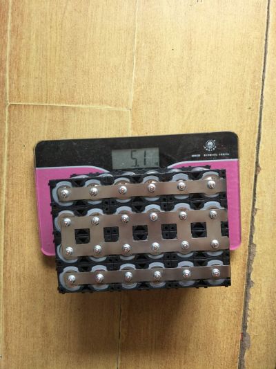

自己买电池保护板装一个, 需求多大容量对重量有什么要求,可以自己平衡,这段时间有空做了一个电源 如下图,不过还未完工, 放几个图片[attachment=734336][attachment=734337]
自己做的话可以根据需求来

离线bh4dro
63
只看该作者 15楼 发表于: 2018-06-14
回 bg9bob 的帖子
bg9bob:自己DIY是可以,但焊接电池是个难点啊!!! (2018-06-14 11:30)
可以像我这样选用带螺柱 螺母的电池, 或者可以用电烙铁焊接, 我试过用电烙铁焊接也是可以的 ,用的936的烙铁
