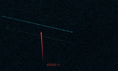

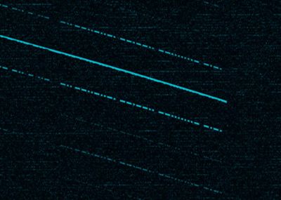

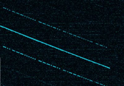

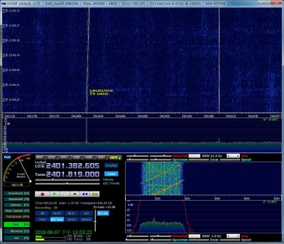

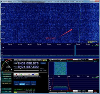

尝试在S波段 2401.840MHz 接收DTUSAT-2 卫星CW信标,虽然信号很弱无法分辨cw,但是从多普勒现象推断应该是卫星的信标。
说明旋转器、天线、馈源、变频器各个系统能够工作了!
