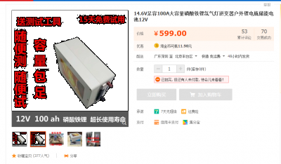

特价100AH磷酸铁锂野外电源,手慢抢没了。 [复制链接]
离线BG1ADI

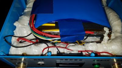

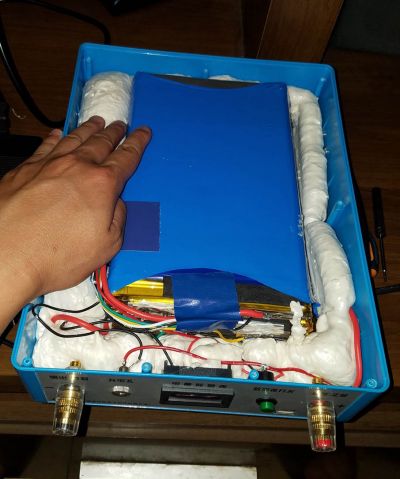

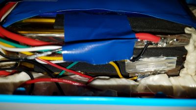

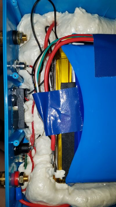

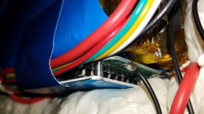

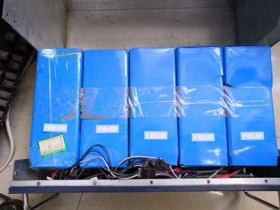

把自己号称80AH的野外电源拆了,看看做工怎样。

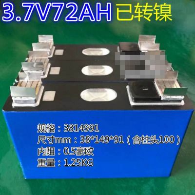

这种高电压(3.7V)三元动力锂电,四串做个野外电源,满电16.8V,设备能正常使用吗?

不是说好三串的吗???
不用考虑散热???
离线BG1ADI
17275
只看该作者 4楼 发表于: 2018-06-02
回 bg6gmp 的帖子
bg6gmp:不是说好三串的吗???
不用考虑散热??? (2018-06-02 23:13)
三串的用用发射功率就变70W了。

一盒子易燃物,我可不敢放家里, 更不会放小棚里。

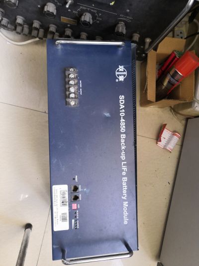

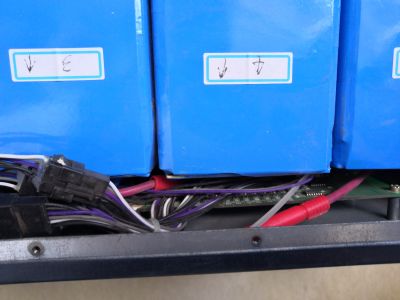

优先考虑铁锂电池  就是那个通信电源里面的  不过这电池淘宝里面水很深~~

回 BG1ADI 的帖子
BG1ADI:三串的用用发射功率就变70W了。 (2018-06-02 23:38)
电压太高,13.8±15%   野外用70W足够了吧

回 hamly 的帖子
hamly:电压太高,13.8±15%   野外用70W足够了吧 (2018-06-04 20:39)
最高15.87V,问题不大。

回 BG1ADI 的帖子
BG1ADI:这种高电压(3.7V)三元动力锂电,四串做个野外电源,满电16.8V,设备能正常使用吗?
....... (2018-06-02 21:07)
安全系数低于磷酸铁锂
