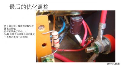

DaiwaPS304 DC直流电源维修记录
DAIWA PS304 DC Power Supply 维修手记.ppt (1943 K) 下载次数:47

只看该作者 3楼 发表于: 2018-06-02
又是电位器的问题

只看该作者 4楼 发表于: 2023-04-03
我的电源也是一样的故障,电压表指示不正常,电流表正常,电压调整电位器在中间是不是13.8V,换了电压表调整电位器RV4后,电压表指示正常,重新调整RV1使电压调整电位器中间位置时,电压为13.8V,并更换了输出端子背面的电解电容(原来的是16V的)。感谢楼主分享,让我少走不少弯路。
