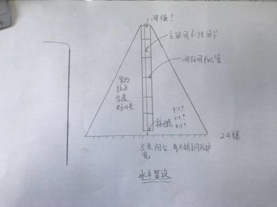

请教在高层24楼阳台架设天线的问题。 [复制链接]

离线BH1KJD
963
只看该作者 2楼 发表于: 2018-05-23
个人使用心得:1:1balun+450~600欧姆阻抗(间距视线材确定)+40m段非1/2长度振子+自动天调,效果不错!
呼号:B9/BH1KJD
离线BG3UBC
2481
只看该作者 3楼 发表于: 2018-05-23
你这是变形的双极,中间接1:1巴伦,不过我建议接天调更好!
bg3ubc.taobao.com 也许有你需要的
离线bh4rgx
25
只看该作者 4楼 发表于: 2018-05-24
不接天调你试试?
离线ke8bii
58
只看该作者 5楼 发表于: 2018-05-25
可以考虑一款叫做Alpha EZ Military的天线,适合楼房架设
一个长期生活在国外没有机会考国内呼号的火腿。
