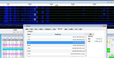

好像50.323频率无法手动输入到JTDX软件吧?
至少我还没有掌握。。。

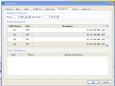

.实际上是可以手动添加频率的,F2调出设置菜单,在频率列表项下,右键点击表单,选择设置新频率,手动输入频率点,按确认,按OK保存设置。然后波段频率选择中就会出现新设置的频率点。

已经修改好,很容易。
