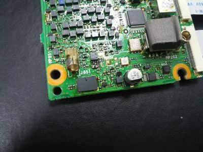

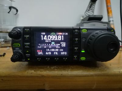

         检查中偶然发现,用力按CPU模块,面板偶然会出现混乱图像显示。估计是视频处理相关电路有接触不良。查看维修手册,7000显示套路是CPU板将需显示的内容合成为复合视频信号,通过屏蔽电缆送往前面板重新处理显示,相当于前面板是个AV输入的电视。仔细检查,发现CPU板上IC1212(BH7236AF)  IC1218(74AHC2G86)等芯片有更换痕迹,怀疑芯片焊接不良,用快克203H高频烙铁,配合2C型烙铁头对这两个芯片进行补焊,重新开机,显示画面恢复正常,且按压CPU板,画面不再闪烁。而且所有按键均正常操作。

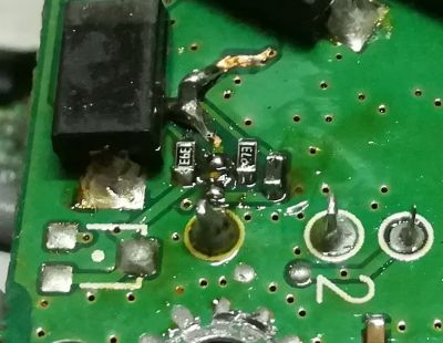

         7000主机电路板由主板,DDS本振源板和功放板组成。先检查DDS本振输出情况。结果发现DDS输出的1,2,3本振信号均无。既然发现影响接收的其中一个重要问题点,就想办法先排除此问题。仔细观察,发现板子上2片射频放大UPC1658G均被换过,其中还有一路5V供电铜箔被烧得从基板上剥离。。。。。慢着,5V供电,难道5V支路全都有问题?通过对几块电路板上焊接过芯片和维修手册对照检查,的确被换过的芯片都是5V供电,而且12V5VDCDC也被修过,这个DCDC的铜皮也有被烧坏痕迹,有器件还是拐个弯焊在焊盘另一个位置。这时想起BA7IA大佬以前发过一个维修7000的文章,翻出来一看,也是5V电路出问题导致电压升高,把很多芯片整瓜柴了。看来70005V DCDC单元故障率偏高,也许设计上可能存在缺陷。现在板子上5V基本上正常,就是可能还有别的位置没完全修好导致无法工作。

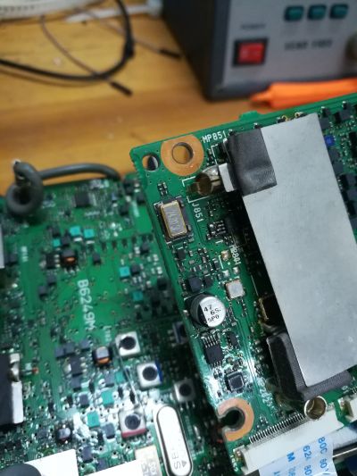

         样品收到非常开心,至少把一个原感觉毫无头绪的问题解决掉,但还要解决供电问题。仔细观察DDS板电路,发现在EP6磁珠旁边,有一个器件焊接位,如果把该焊接位短路,就可以将晶振供电切换成3.3V(该焊接位在原理图中没有表示出来)。这真是柳暗花明又一村,它是当年对器件的兼容供电设计,以适应不同晶振厂商的供货。这样只需要吧EP6磁珠拆下,装在另一焊接位即可。(下图磁珠安装位置即为3.3V供电位)
再将晶振用风枪吹上,通电测试,晶振频率输出正常,2,3本振终于恢复正常输出。但1本振依然没输出。

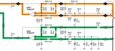

  但此时机器依然没有接收底噪。与此同时,所有按键操作均没有按键音。已经确定在菜单中打开按键音功能。根据经验,按键音是CPUDSP芯片合成,再送往音频通道放大。看来在这一段信号通道出了问题。经过一番思考推导,决定先用示波器测量CPUCODEC芯片IC551出来的信号通道是否有波形。首先测量IC601TS462CPT)的17脚,发现均无波形。

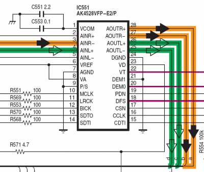

再测IC551AK452825-28脚,发现均无波形。为判断AK4528有没有工作,测量IC55110-14脚波形。正常时这组编解码数据总线会有实时波形,实测发现13脚(STDO)没有波形。STDOIC551送往DSP的实时编码数据,可能是IC551没有正常工作,导致没有编码数据流输出。
该芯片15-1719脚接收CPU/DSP对其的操作控制。芯片上电时,CPU/DSP通过该端口设置IC551内部寄存器,使其工作在指定状态。检查发现,16脚没有波形,其他均正常。16脚信号来自DSP芯片IC2201ADSP-BF532)。用万用表检查该线路已经对地短路。将IC551拆除(该芯片也被换过),测16脚焊盘,依旧对地短路。经过检查,该信号从DSP对应脚输出,仅仅连接到IC55116脚,未连接其他器件。将该焊盘对地接入一个1V0.5A的低压大电流用于分析短路位置,结果DSP芯片发热,说明短路来自DSP,看来DSP也牺牲了。DSP没办法把控制数据传送给IC551,中频/音频转换通路自然也是断开的,没有声音理所应当。
