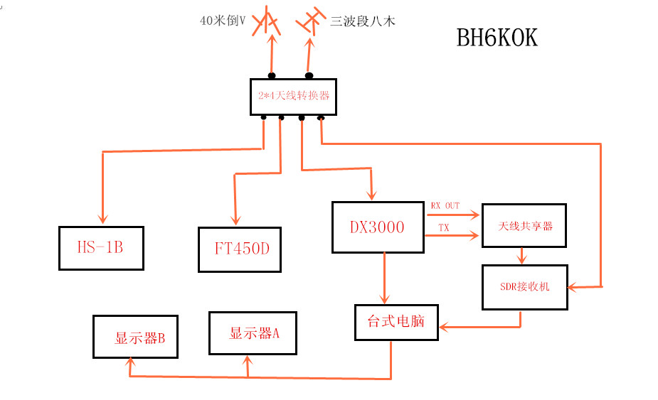

FTDX3000 机后有第一中频输出IF端口,如果从此端口采集射频信号给SDR接收机,就需要在SDR软件上进行频率补偿,否则,电台与SDR软件的频率不同步,无法正常使用。
在SDRPLAY原厂软件上进行频率补偿设置非常麻烦,如果想从SDRPLAY2#的另一输入端口直采信号接收短波之外的信号时,还得对软件进行设置调整。
FTDX3000机后还有一RX输出端口,SDRPLAY2# 从此端口采集信号就不用再对SDR软件进行补偿设置,和直采信号一样。
为减少电台发射时对SDR接收机的影响,把以前购置的天线共享器(摘掉了风扇电源线,消除风扇噪声)加装了上去。目前使用状况良好。
需要说一下,别支望DX3000上的原机频谱显示功能给你带来多大惊喜,除了找强信号的广播电台外,对大多是弱信号的业余电台,那就是个鸡肋!
随便画个图,大家能看明白就成。。。
