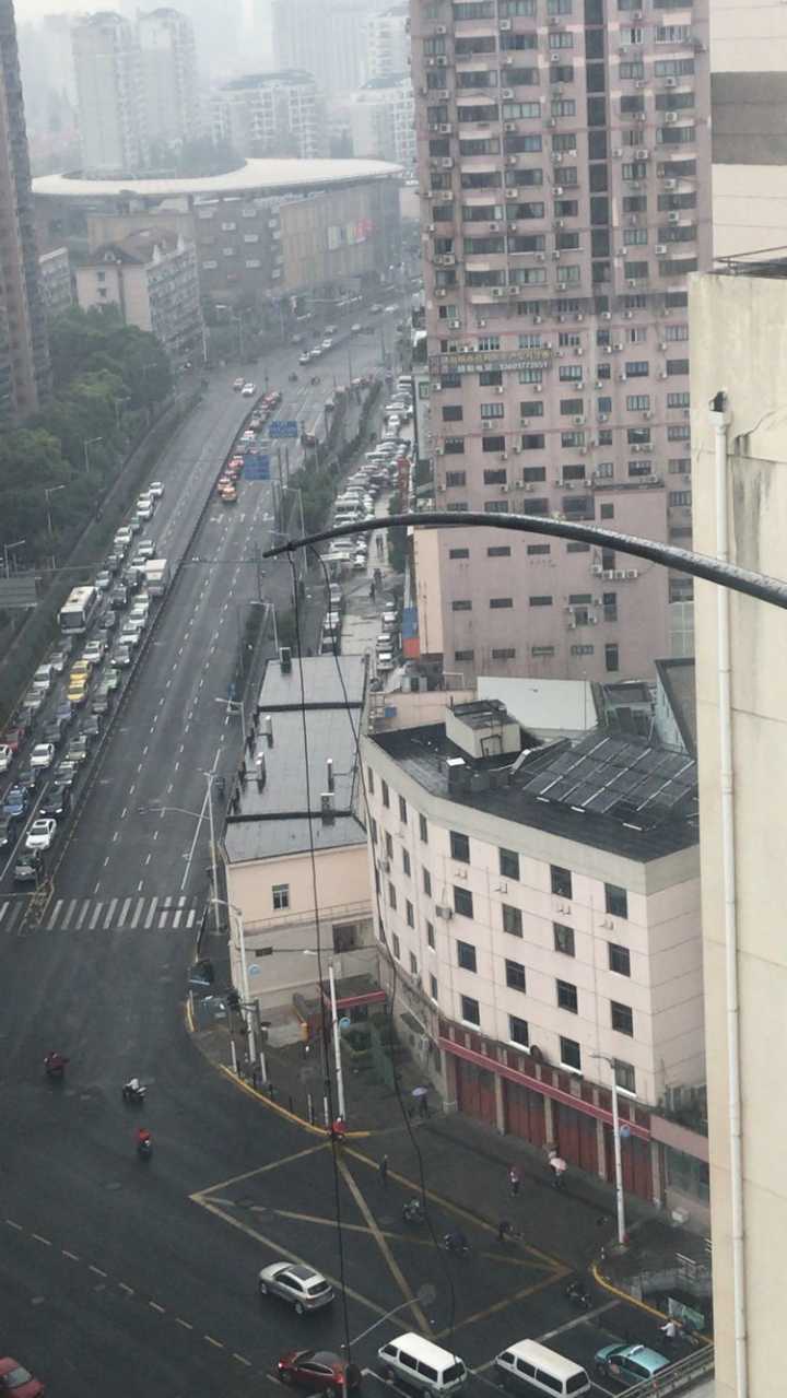

谈一个技术问题 长线天线 顺着外墙自然下垂 效率有多低?
我也知道 效率很低。。。。。只是会低到啥地步呢?
上屋顶 不太可能 搞的定物业也搞不定老婆

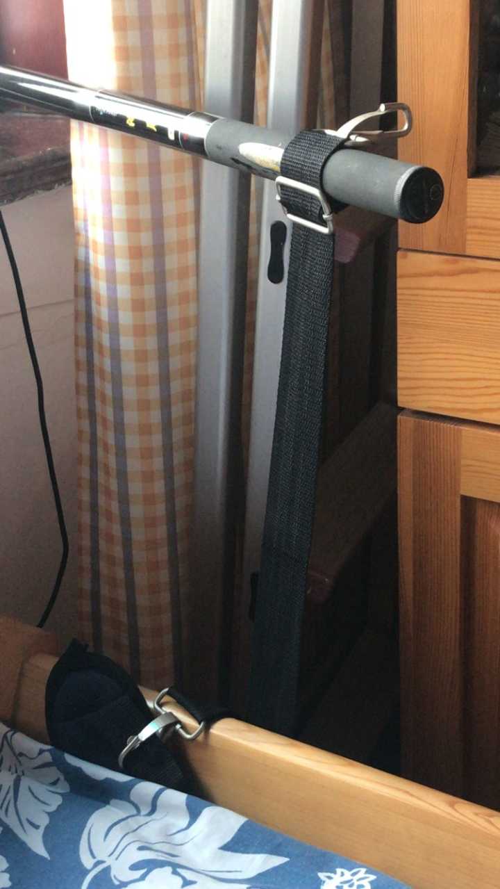

后来,先通过晾衣杆,伸出2米之后再下垂。楼下也有人有意见。20多米下垂,经常需要收回来。
如果直接顺着墙壁下垂,刮风下雨24小时都不再需要理他了。还避雷。。。。就是,效率。。。。。。

FT8数据接收 可以收到不少的电台。但是信号大部分都在-15一下。噪音,和我前面的方案,先延伸两米再下垂,差别不算大。
但是我基本发不出去了。以前-15db,一发一收,不会差到哪里去。现在,一个晚上能够连上2-3个电台,差不多了。
