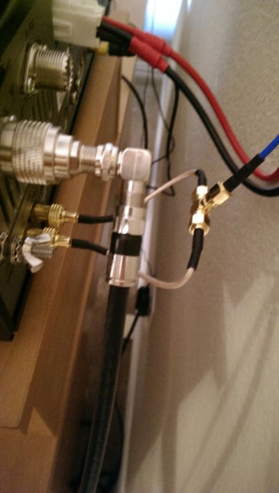

不用做任何改动
需要RCA -〉sma 电缆  x2
sma T 连接 x 1
sma 电缆 x 1
如图。
然后打开Mu-Tune , SDR可以得到 RF信号, 实际使用,稍微减少一些RF 增益,并没有实质影响。

Sdr 當然是做panadapter,  中文大概叫頻譜? 整個波段情況一目了然。ftdx1200 自帶頻譜功能就是雞肋。

不需要设置中频,按楼主的方法连接到棒子的输入端就可以了,效果不错,值得推荐!
