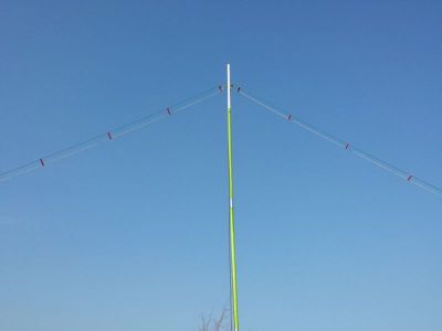

1、多波段倒V天线有两种形式,见下图,一种是平行,一种是呈一定角度分开,哪种效果好?
2、2.5平方的线能承受多大功率,忽略巴伦因素。

1.平行的效果好。
2.上千瓦没有问题。

两种方向性不一样!根据空间和方向选择!
我是第二种,因为我楼顶空间不够,第二种可以省去拉风绳
bg3ubc.taobao.com 也许有你需要的

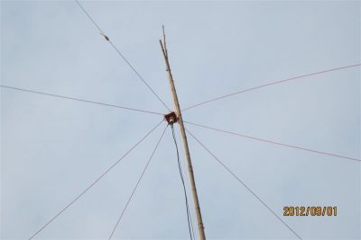

我的因为电梯房顶空间有限,只能拉fan dipole...也可以参考一下
不过我用的是1平方的线,轻巧。图的是想加啥波段,随手就可以加上去,我的撑杆用的SB的玻璃钢馆,维护只需要一个人,2节2节地拆下来

两个形式的天线都架过,主观感觉区别不大。振子用的2.5平方铜线,100瓦功率没问题。
