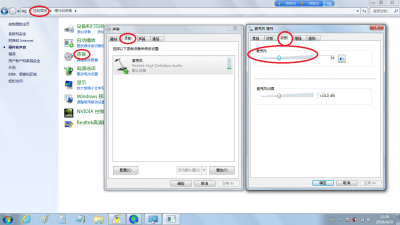

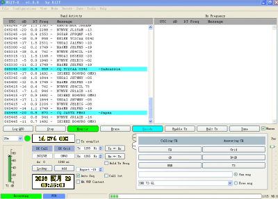

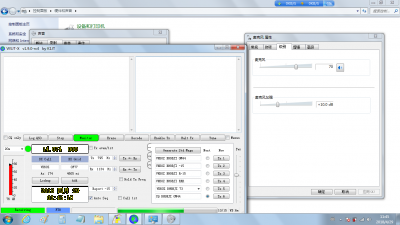

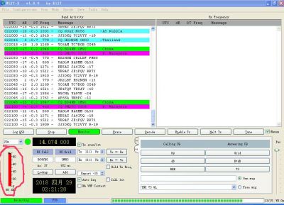

WSJT-X  V1.8.0  软件,FT-100设备+马工U5盒子,音频输入过载了,呈红色条状了,正常是绿色条状,该怎样调整到正常水平?在软件上似乎没有设置音频输入控制的,望各位指教。。。。。。

电脑的输出音量再调小点。

电脑麦克风输入电平调小点

麦克音量调到10看看,麦克风加强调到0,在试试。只要不红就OK

如果可能 使用电脑的line in 而不是mic in,可以100%解决问题
还有最好的办法 ,FT100输出音量调整到最小。。。。

打开  控制面板------声音和音频设备-----语音----在录音栏里点击“音量”----往下调节后观察FT8软件音:频带,调节到绿色合适位置即可。(点击"音量的同时要关闭----高级选项里的麦克风加强 开关)
