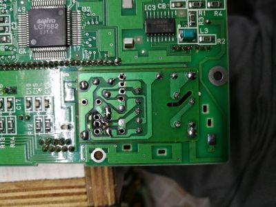

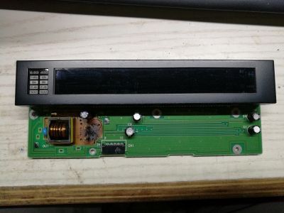

从BUM老师手里收了一台TS-450    这个机子哪哪都好 就是屏幕背灯过亮   不该显示的也都有显示出来,本人有点强迫症  特再次寻求大佬们帮助,看有没有什么办法解决。已经尝试过贴膜的方法,不给力。谢谢给为前辈

只有降低背光亮度,如不能解决只有换屏,450这鬼液晶屏上涂的是透光彩色油漆,

一个月前,450S的背光不亮,拆开分析,LCD背光,驱动板烧了一个电容和一个三极管;可以从LCD的驱动来调节背光。

朋友的450也是和楼主一样情况,试过调高压板上2个电阻,亮度虽然下来了,但还是看不清,不是亮度问题,可能是屏幕本身老化了。

液晶漏液了
