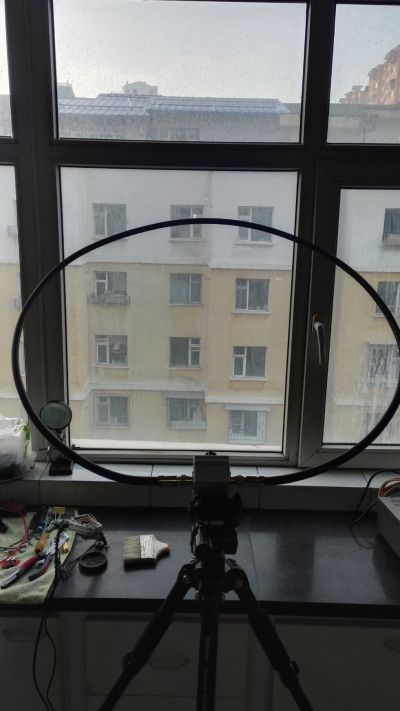

小环天线是有方向性的。水平安装,和有一定的仰角,明显接收效果不同,用三脚架转动方向,接收也有明显变化。可惜我只能对着南方。

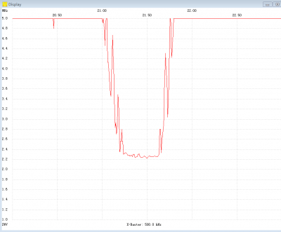

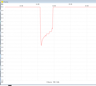

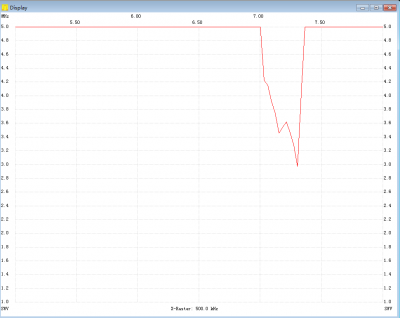

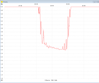

受环境影响,用NWT7 扫频测试,7M SWR始终在2.8, 14M在2.2 ,21M在1.8 ,28M最好1.6,用原配带扼流圈的2米配线,和自制5米的-3馈线测试,8W功率电台测试,结果是一样的。
但是带扼流圈的配线明显比不带扼流圈的图形要好看的多。看来这个磁环很有效。

天线环境限制,四个波段扫描SWR情况,频率越高,效果越好,野外尚需测试
