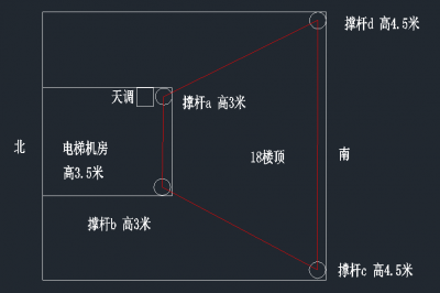

打算在顶楼弄一个长线天线
1、馈线40米左右 从9楼到18楼顶
2、馈线顶楼端接456天调
3、天调接长线(长线首尾相连),天调接地端接大楼防雷带。
4、线长在70米左右
老师们指导一下 可行吗?

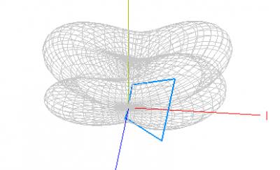

还要问问老师们  这样架设的话辐射方向是怎样的,仰角如何?谢谢

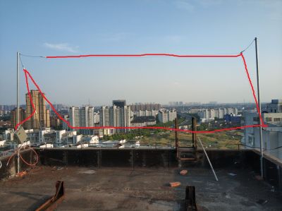

只看该作者 12楼 发表于: 2018-05-11
4个撑杆已经固定好。线也拉起来了,周末看天气 安装太阳能板和电池 给天调供电。

只看该作者 14楼 发表于: 2018-05-11
你这个撑杆装在楼顶边角上,怎么拉拉线?不拉拉线不怕断了掉下来?

只看该作者 16楼 发表于: 2018-05-16
昨天通了一个毛里求斯和斯里兰卡 。接下来几天再试试效果。
