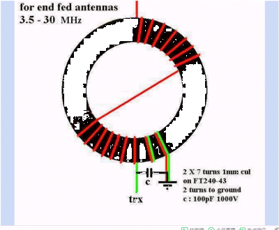

谁有能力仿制 [复制链接]

  1. http://blog.f1src.org/antenne/endfed/endfed.htm

半波端馈匹配

小朱:长线端馈匹配
 (2018-04-13 10:41)
对,看着比较简单

离线Nemo_01
694
只看该作者 8楼 发表于: 2018-04-13
为啥不是在2T的位置抽头呢?

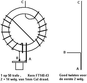

1:64的ulun  ,10米用电容谐振  用ft140-43的磁环 就能靠谱的搞定

你好接10米線裡面的電容值需多少呢?還是需要一顆可調空氣電容調諧~謝謝

磁环不便宜啊!我有两个磁环,不知道能否用来DIY
BD3PGZ
离线岛上闲人
1687
只看该作者 14楼 发表于: 2018-04-14
叫镍锌铁氧体抗干扰磁环,哪位知道这种和FT-140-43,FT240-43有什么区别,能不能用来做这种天线?
BD3PGZ

140是指的 磁环大小 。 43=850ui的导磁率
140=35.6*22.7*12.7
240=61*35.6*12.7

非常感谢!我买的问了下导磁率700,能用么?
BD3PGZ
离线岛上闲人
1687
只看该作者 17楼 发表于: 2018-04-14
我的磁环外径80,内50,厚20毫米

只看该作者 19楼 发表于: 2018-04-19
回 小毛 的帖子
小毛:你好接10米線裡面的電容值需多少呢?還是需要一顆可調空氣電容調諧~謝謝 (2018-04-14 10:55)
我说的10米  是10米波段29.6M的哪个波段是靠加了一个瓷片电容lc匹配的,10米的振子 ,如果需要40米波段需要一加感线圈和一段振子
