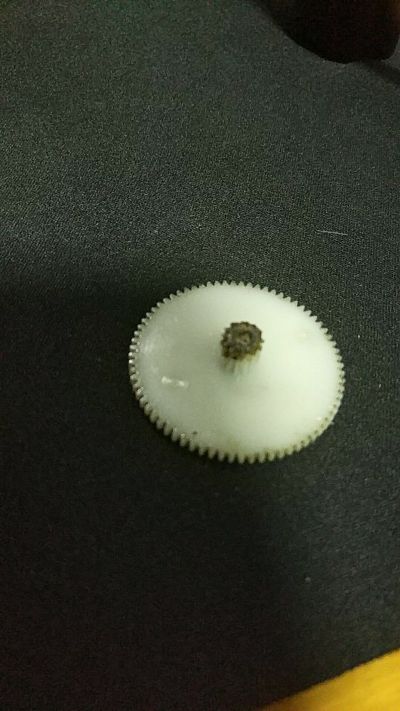

谁能帮忙车个 旋转器马达的齿轮,或推荐淘宝店家。修过旋转器的师傅们过来交流交流。
大齿轮72齿,外径36.8MM,大齿轮厚度2MM,
小齿轮12齿,外径7MM,小齿轮厚度6.6MM
齿轮轴孔径3MM

齿轮一个重要参数“模数”多少?没这个数据无法做齿轮

量一下齿间距和齿深,把齿型拍清楚点,直接上TB找人做。

是塑料齿轮么?
如1楼所言缺少重要参数。要分别测量一下与大、小齿轮配对的那个齿轮与这个齿轮之间的中心距,有了中心距,反算模数。
商家加工这么一件一定给出天价,除非是原厂配件。

是啊  一个塑料齿轮  开价300

这个应该是注塑的,机加工干不了。
问问那些做带减速器的微型电机厂商,有没有相同速比的电机,连电机都换了,应该到不了三百。
那些齿轮还都是金属的。

没见过旋转器什么结构,如果对同步要求不严的话,是否可以考虑改为摩擦轮或皮带轮传动,这样加工简单,并且过载后会自动打滑起到保护作用。
离线bg2rah
7065
只看该作者 11楼 发表于: 2018-04-05
提示,传动皮带可以到卖橡胶件的店里找到合的橡胶密封圈。皮带轮最好用黄铜,尼龙材料加工时候容易受热变形,四氟材料耐高温但有自润滑特性。

我感觉这个原理不复杂吧,无非是一个小齿轮带大齿轮转嘛,可以自己做一个,二级减速,多加几组齿轮,再整个KCD正反转开关,几块钱
