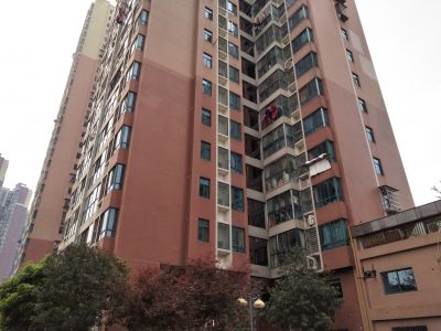

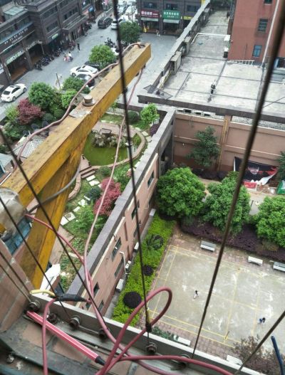

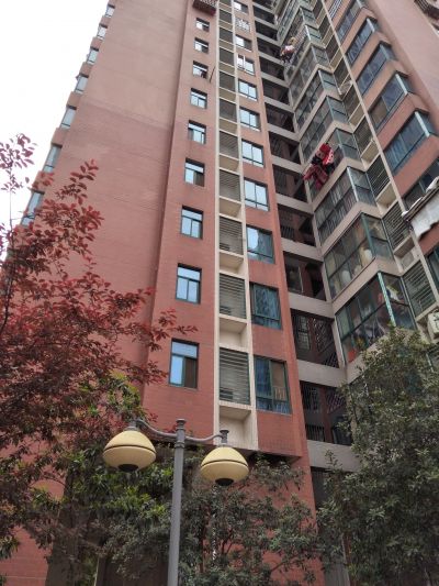

坐标长沙北边一小区,八楼小窗外焊接了一根一米多长的支架,原来是下垂一根五米的铜丝线做的钓鱼竿天线,通过广州、广西,好像有一次干到了郑州,但大多数时候开机是S9的底噪。
目前在想如何利用八楼支架和下面路灯杆做一根长线天线,或者接到裙楼也行,看看通联效果能否有所改善。
以前在30楼顶架设过正v,太过招摇自行拆除了,现在就想着机器摆在桌上别浪费了,不求干到美国:)
还请各位前辈大师赐教~ 感谢~ 73

我怎么觉得拉到楼下路灯杆更招摇呢

拉一条80/40m全尺寸三角形LOOP,噪声小,且可以HF全段使用。

我也做了个阳台天线支架,后来按照BD2BH老师的指点,用两根鱼竿做了个15米波段全尺寸正三角形天线,加上天调,并在阳台上码放了一堆电线当作地网,用在40米、20米、15米使用,效果提高非常多。

也可以只用水平杆伸出,然后在楼上或楼下其他地方拉出一根绳拽住振子,形成三角形。
这样动静小点。

能拍个楼顶照片吗?如果楼顶有电梯井。。。。最好是两个电梯井,电梯井之间是可以拉天线的
实在不行的话,你按照楼上的办法拉三角形loop。线材用细些的漆包线或者干脆细钢丝,就不是很显眼了

这样拉一条线下去的话 怕是底噪高的很
