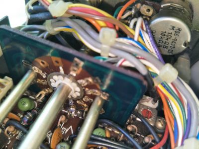

先修只显示两个小圆点吧,其它应该都是小菜。这种机器只要显示两个小圆点就是PLL失锁了。检查了一下波段开关,上家明显认为故障在这里,喷万能水,碰撬都搞了,其实不在这里。
不是这里,不是这里

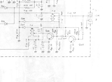

Q24,Q25部分
分析一下故障,21MHZ以上“独特”的部分,就是10Mhz本振要经过倍频成20MHZ,21以下频段不需要倍频。那就检查倍频、放大电路的Q24,Q25部分,用频谱检查倍频输出信号,明显非常低。

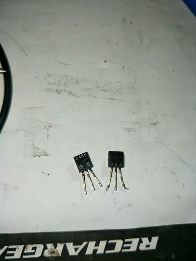

很好拆,用C945两个替换了。搞定。
拆下来这两个C460明显老化了,测量已经没有放大能力了,放大倍数非常小。
这两个三极管是用来倍频和放大10mhz信号的,21mhz以上需要10mhz倍频成20mhz去混频。这两个管坏了,20mhz信号很弱,pll失锁就显示两个小圆点了

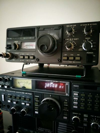

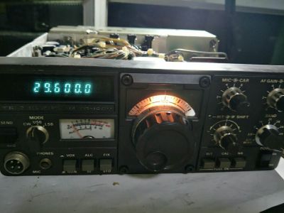

搞定了,正常锁定了,
