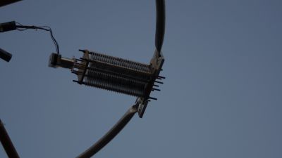

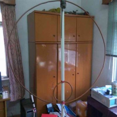

请教我做了一个环形天线效果不太理想.想问一下铜管的粗细会影响天线吗谢了
在线weed
8751
只看该作者 1楼 发表于: 2018-03-24
不知道你说的是接收不理想还是发射不理想的?
接收环比较随意一些,按你的图片里面的环调谐时接收应该是不错的。两个环的比例要求比较严格的,5:1就是5:1,不能多不能少。

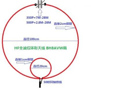

只看该作者 2楼 发表于: 2018-03-24
材料的管径影响的是天线效率。如果你的环是按下面的图中的参数制作的,那环体周长是3.2米(管径20毫米,环直径1米),14兆的效率可以达到68%还是很不错的。

莫森:材料的管径影响的是天线效率。如果你的环是按下面的图中的参数制作的,那环体周长是3.2米(管径20毫米,环直径1米),14兆的效率可以达到68%还是很不错的。 (2018-03-24 08:49)
老师大环小环到是用直径1厘米铜管做的.小环直径20厘米大环直径96厘米这参数能接受吗
离线莫森
365
只看该作者 5楼 发表于: 2018-03-24
你的参数可以接受。     管径10mm   大环周长约3.04m   14兆波段 效率约47%

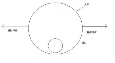

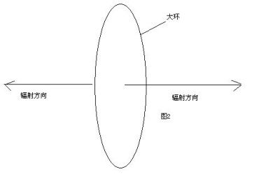

只看该作者 12楼 发表于: 2018-03-25
回 David 的帖子
David:
水平架设就是类似垂直GP天线的辐射方向,辐射仰角较低,前提是干扰杂波在可接受的范围,缺点是易受干扰,但适合远距离传播,需要平衡选择。
老师环形天线的最大辐射方向是下图那一个
[ 此帖被李进在2018-03-25 09:09重新编辑 ]
离线莫森
365
只看该作者 13楼 发表于: 2018-03-25
第一个图

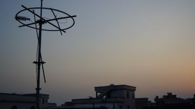

只看该作者 15楼 发表于: 2018-03-28
老师们不行啊.天线水平架设频率10兆驻波1.3功率7瓦.发射距离不到500米.比长线天线差多了
离线BH9BCK
375
只看该作者 16楼 发表于: 2018-03-31
你需要到室外去
BH9BCK,常年玩CW,FT8
QQ、微信:63469309
离线李进
492
只看该作者 17楼 发表于: 2018-04-01
回 BH9BCK 的帖子
BH9BCK:你需要到室外去 (2018-03-31 20:11)
老师我是架到室外的楼顶与天线有一米五高
离线BH9BCK
375
只看该作者 18楼 发表于: 2018-04-02
回 李进 的帖子
李进:老师我是架到室外的楼顶与天线有一米五高 (2018-04-01 08:52)
不是老师,我是在室内室外都用过,5瓦,通欧洲和东南亚都没问题,一般来说,环越大越好,越粗越好。

离线李进
492
只看该作者 19楼 发表于: 2018-04-02
回 BH9BCK 的帖子
BH9BCK:
不是老师[表情],我是在室内室外都用过,5瓦,通欧洲和东南亚都没问题,一般来说,环越大越好,越粗越好。
老师好,我的天线输入超过7瓦串在大环的双联就跳火.老师有什么办法解决
