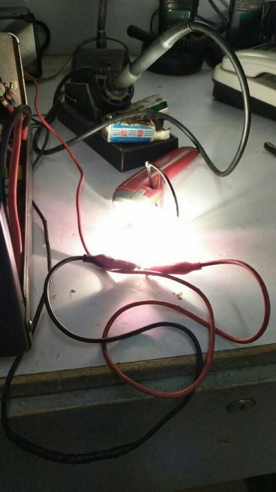

去年香港比赛,发电机故障,导致一堆设备挂了,前几天乡下的朋友把它带过关,拿到省城,今天有空就把这个中古开关电源拿出来修修。
        老旧的电源,打开一开,还是一向大华便宜货的感觉。档次不高。初步检查,保险挂了,也就是说初级电路有短路。
细看,电路有一部分烧焦黑了,分析了一下,应该是辅助电源挂了,提供12V给主电源的次级电路集成块。
再细检,辅助电源的 功率管炸了,电阻炸了,辅助变压器也烧断了。
幸好 整个主电源,初级次级都没事。还有修复的欲望。
变换思维,辅助电源也不修了,找出一个正品明伟12v. 跟了一下电路,把明伟的12v输入接入原来的辅助电源次级。固定好,开机搞定。循例上图。

不会修理的路过。问下,什么焊台?价位?

估计就是将伟明电源直接接到输出端,变成12v,1A当然新大华电源。

烧得一次就有第二次,干脆整个伟明12V15A换了整个心好过
