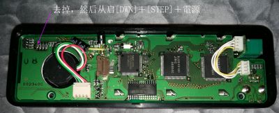

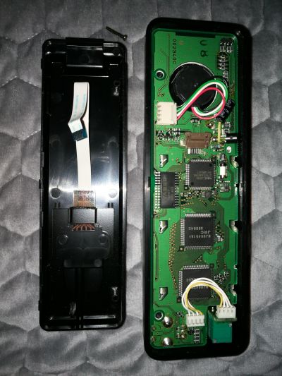

打开面板后盖

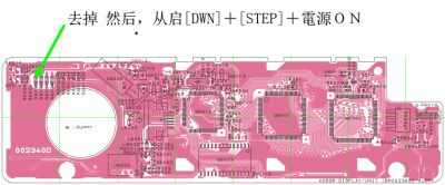

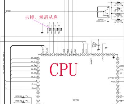

可以看到左上角有4个并排的0欧姆电阻,拆掉第一个电阻,然后,安装好后盖,复位开机,你会发现机器接收频率0.1--970Mhz连续调谐扩频成功!

能不能TX也宽点?

应该也可以,等有时间试一下,就是这四个电阻的事

把CPU换了发射就宽点

高手,有后遗症吗?如果没有我也去试试

日本本土机器,发射很难扩频的。

为啥我的始终不行。拆掉了也不行,复位了还是不行。

        这样子只是扩接收而已吧
