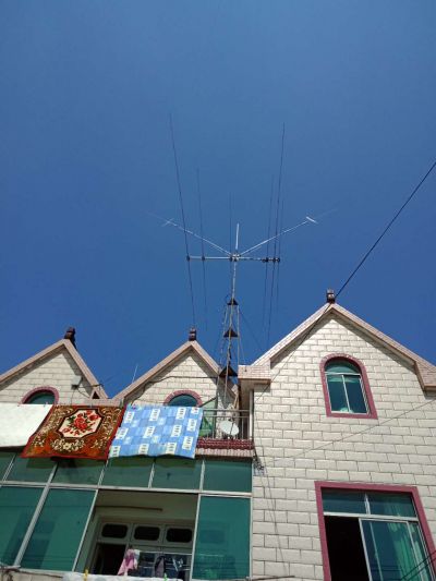

YAESU-2800DXA 转向器装了有2年多了上面装了一副C4S 和750V和一个2.4米的玻璃钢天线,由于工作较忙,天线设备又在父母家,所以最近几年不怎么在短波上喊叫了。我的八木天线转动杆,平时保护的还不错,平时不用的时候,我会用一个角铁,用两个U型螺丝,和塔身卡住并锁住转杆这样碰到大风的时候,减轻了对转向器的负载。
今天突然发现,问题来了。
发现八木天线控制器,角度不对,外面和里面角度相差30度--60度,校准了,还是不行,控制器在没有插入外部线缆的时候,开机指针会自己旋转,停了关闭电源,再开又转,反复4-5次才停止,等他停止了,我根据天线的方位重新校准了指针的位置,插上外部线缆开机,这个时候控制器指针又开始自动转动了(这个时候天线不转)停了关闭电源,再开又转,反复4-5次才停止,然后我又根据天线的方位重新校准了指针的位置,还是外面和里面差30-60度。
我的问题是:
1,大家在用YAESU转向器时有没有碰到过相同的现象。
2,这个2800转向器可以复位或者校准吗?有资料吗?怎么复位和校准。
3,现在的问题,外面的天线比里面控制器指针速度要快,比如外面天线现在是90度正东方向,控制器指针显示才35度,转下去就一直这样误差下去,误差有点严重。
4,关于6个线的接触问题,我今天也把6跟新重新接了一遍,控制器后面的波段开关也是在数据口方向。
不知道我表达的是否清楚,看来无线电是放坏的,这句话非常有道理。
