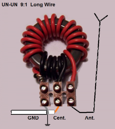

请教9:1空心巴伦的绕制数据,用50-3馈线。绕几圈,直径多少?

9:1的巴伦我觉得不能是空芯的,因为涉及到阻抗变换,阻抗变换得用磁芯才有效吧。

空心巴伦长度不大于1/8最短波长,取1/8最短波长,分成3短,外皮同名端与同名端连接,组成一圈初级,芯线收尾相连,3圈次级,
以上按照传输线变压器的方式胡扯,灵魂CAD看得懂么

复杂了,还是磁芯的吧

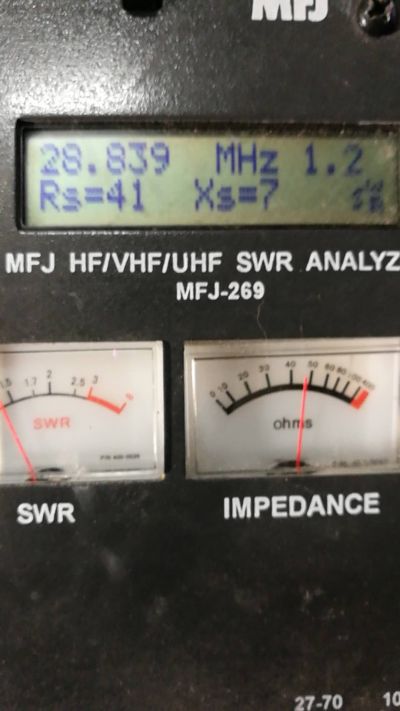

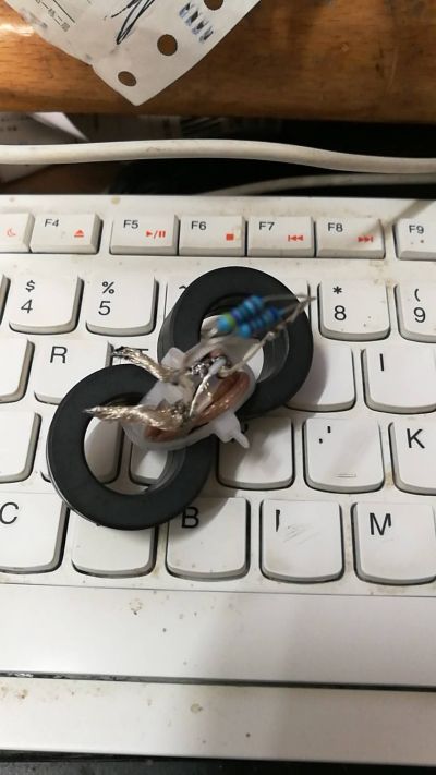

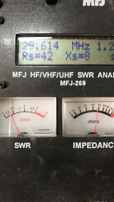

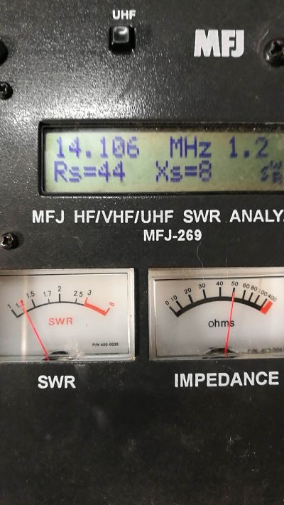

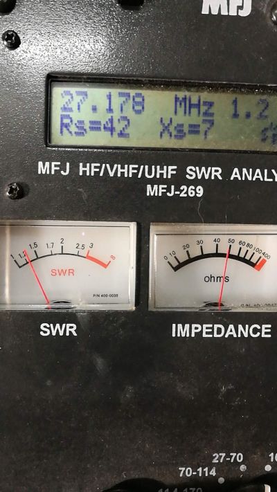

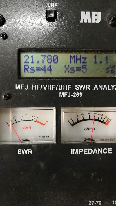

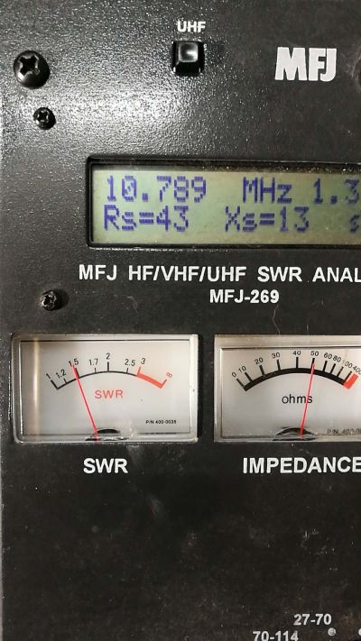

只看该作者 5楼 发表于: 2018-04-18
BG4XWE:
是神马?没看出来啊。。。[表情]
按照BA7KW的方法做了一个:
假负载电阻430欧
10兆至30兆曲线平坦……
[ 此帖被01今夜为你醉在2018-04-18 00:24重新编辑 ]
