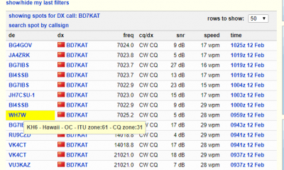

2017年做小环天线剩了个电容,再加上之前砸开VHF双工器弄出点线圈,就弄了个小天调(匹配器?),今年过年时试了一把,感觉自己像聋子?在楼顶,东西走向拉了根大约14米的电线离地高度2米5左右,没接地,乱甩了根1米多的电线...7MHz14MHz21MHz基本上能把驻波调到2以下。关于背噪,7MHZ基本在S8,14MHZ基本在S1~2, 21MHZ不起表。感觉背噪比前年的全尺寸DP还低。至于通联结果是:QTH广西,SSB 50W、80瓦通了贵阳、陕西各一个台,50瓦通了中山两个台,CW不知道多少瓦跟内蒙一个台通了个开头...在reverse beacon network上看到被收到都100多个,自己少有听到有回应,偶尔有回应的信号都很弱。发射功率有QRP、50瓦和80瓦,QRP发射后也查看过reverse beacon network,也有不少次被接收到的。  还有个可能是我CW水平太差没人愿意回应。
