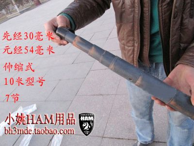

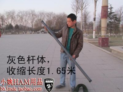

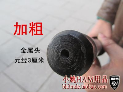

谁用过这种玻璃钢伸缩杆  我打算用来架设750正V  不知道行不行 [复制链接]
离线bg6gka
27
只看楼主 倒序阅读 0楼 发表于: 2018-02-20
小图 | 大图 图片

靠摩擦固定
频繁摇晃加上承重加上拉线作用,
容易突然落下
我自己用PAC-12 做的山寨正V因此折断了翅膀
还差点打到人

不行,太软。

第一你是说用它来做可伸缩的正V型750天线吗?我想给你建议是可能性不大。第一可伸缩的动力怎样用力?第二,肯定不能做全尺寸必须加感,第三,电感固定后伸缩尺寸相对电感而言就具有一定的局限性。也就限制了导体段的可变量。即当导体短于一定比例就会严重影响其射频辐射效率,就如同国内很多人迷信正V750或730一样,它只是一种牺牲了效率而换取了占空的一种替代天线,因为所有的正V都是加感的,加感目的就是缩短长度已达到减小体积,加感更意味着牺牲效率,在理论上等效长度,但在实际的辐射参数上都有所增大,造成辐射效率降低。根据电磁波辐射定律: 分布电容越大,其辐射电阻越小,古效率就越低。

老师,我觉得楼主只是想用这根杆子当支撑,而不是振子

用电力操作令克棒吧,很多人实践过了

18米打窝杆吧,我也有一副,临时架GP玩的。

这个不行,我有两根,用来架倒V还差不多,750正V架不了的

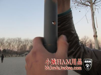

这杆子我也有,质量一般。看着挺粗,玻璃钢材质不佳。全抽出后直立小风都吹弯。
好在有限位钮,不会像一般靠摩擦的打窝杆那样立起后容易掉下来。
架倒V都勉强,正V750不可能。我是附根电线玩垂直端馈用的。
B1/BH5HAI

这样的摩擦紧固不要用搞不好会到天堂去

架设750正v肯定不行,这种伸缩杆架设拉杆便携正V还可以,或者拉个长线什么的。

老友,这个问题我还当真考虑过,你在把杆子完全拉开的情况下,在接头处用手钻打孔,孔里用销子固定,保证不会突然掉下来,销子用防水防生锈的即可,打孔注意要在上下结合的重叠处哦。

这个真不行

太危险,正V 可不能随便用什么杆子立起来,两边的振子太长,掉下来砸人可就玩不成了。

不行,太软了,架倒v也只能用细铜线。

我有一个,没敢上我的mfj大耳朵,只用了k8dx用端馈一根线试过,效果没我的大耳朵好。通黄老师杠杠滴
