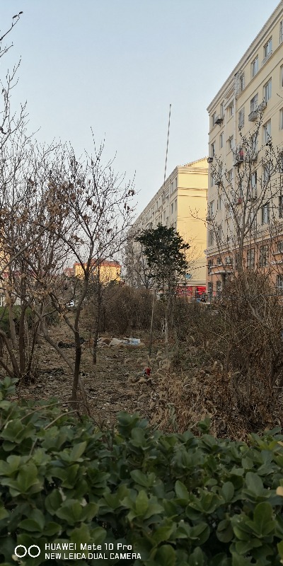

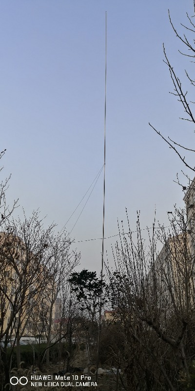

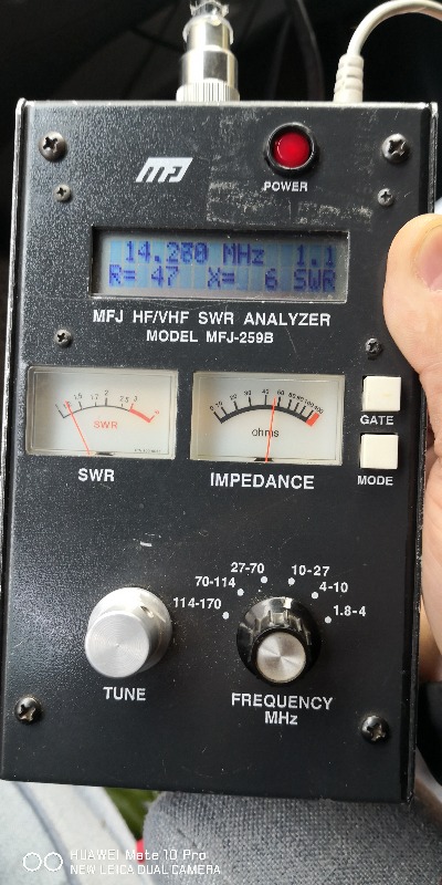

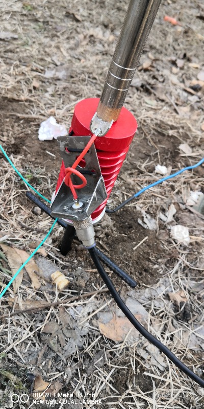

还是拉杆Gp体积小,不起眼,地网随地放,管它弯曲不弯曲
图1是7兆,图3是14兆
