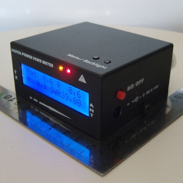

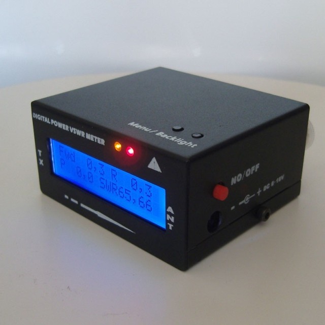

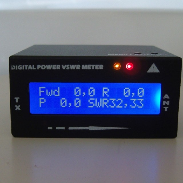

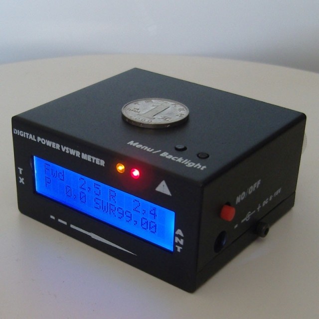

小蜜蜂30A升级版小蜜蜂60A
     本产品采用国外HAM-OH2NLT的电路,是一款成熟的测量电路,精准度高 ;不用手动切换即可同屏显示正向功率、反向功率实际输出功率 以及驻波比四项指标,还具有条状模拟量显示带和模拟量电压显示;并且有16级可调背光,在面板右上方有2粒黄、红色LDE预警灯,分别在驻波比到达2和3的时候点亮,在同类商品中此表信息量大,具有显示直观、无需调整、体积小便于携带、价格适中是广大HAM的最佳测量工具
产品型号:NLT-60A
工作频率:1.8-60MHZ
匹配阻抗:50Ω
回波损耗:-40dB
允许误差:10%
额定功率:120W
驻波比显示:1.0~99
背光可调级:0-16级
电源和供电:本机已经了内置聚合物锂电池:12V/1400mA;持续不间断使用时间大于24小时并配有锂电池充电器
外观:(宽*深*厚)84mm*73mm*42mm
重量:450g
装箱单:功率驻波表一台,专用充电器一只。
黄色LED预警灯表示:驻波比=2
红色LED预警灯表示:驻波比=3
实物拍摄
四项指标同屏显示 一目了然!
