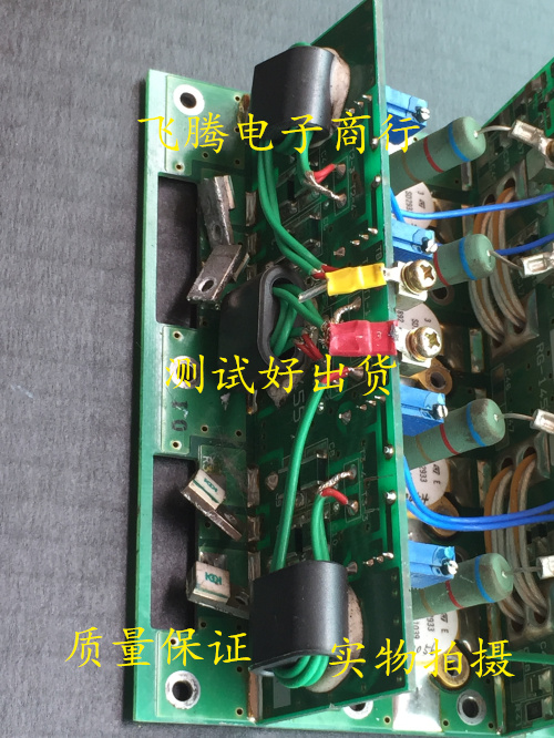

今日买了个4*SD2933的功放板(实物图见图2),根据板子把电路图大概画了下,只画了一半,另一半完全一样,由于原板子缺少资料,还少了4个功率电阻(图中R1、R2位置,以及没有画出的R3、R4),我现在是这样理解的,T1是输入阻抗变换(图内均为匝数比),将50欧降为12.5欧,T2、T3为不平衡转平衡,由于原板子上R1—R4缺失,为射频功率电阻,那么R1-—R4的阻值如何确定?是12.5欧吗?第二个问题是,输出变压器T5次级接的那个负载电阻50欧100W是干什么用的,那组线圈是干什么用的?这一百瓦就这样浪费掉吗?谢谢

R1-R4是负载平衡电阻因为输入是两个功放功率分配器,输出变压器那电阻是平衡电阻因为是两个功放功率合成

输出功率合成器平衡电阻当两个功放功率增益一样时不消耗功率,当坏一个功放还可以输出四分之一总功率,同时电阻也消耗四分之一总功率

那么请问R1~R4应该取多少欧?因为板子上这四个电阻不见了,取12.5欧20W合适吗?谢谢您!

只能看出来是4个绿色字的KDI……没阻值啊

到马云家找射频微带电阻店家,然后把照片给他看,说不定你有意外收获哦

没,才准备好散热片和铜板,电源还没准备好
