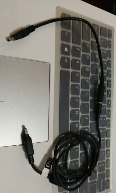

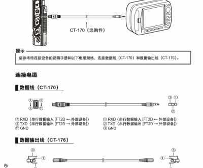

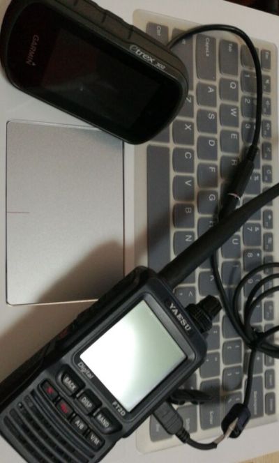

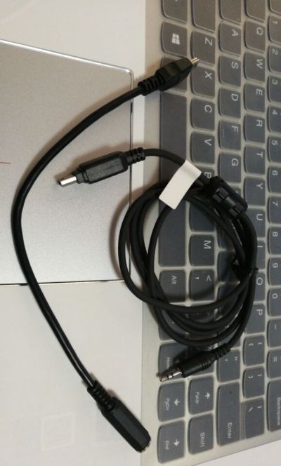

我2dr用的是 CT-170 数据线。  佳明eTrex302 diy一个miniusb转 2.5mm母头 线。连接方式参照的是说明书上的接头定义,和miniusb的引脚定义。
连接好之后 2dr感觉是静噪被关了。一直收到沙沙声(参照短波底噪59+60)。上面a波段 设置在u段。下面b波段在144.640 2个波段都有沙沙声 a波段场强显示4格,b场强满格。  a波段切换其他频率一样。都有沙沙声。
接收到aprs信标 2dr有解码成功提示和显示,  gps没有显示,没反应。
请问: 插上数据线 2dr是不是改什么设置?还有佳明是不是也要设置。因为刚接触gps 网上也找不到gps和aprs相关的帖子。谢谢!

连接线是怎么做的啊  2dr和gps要怎么设置吗 谢谢?

和佳明的售后联系多次 终于确认 302不支持NMEA-0183数据输入。换631了。等到了再试试
