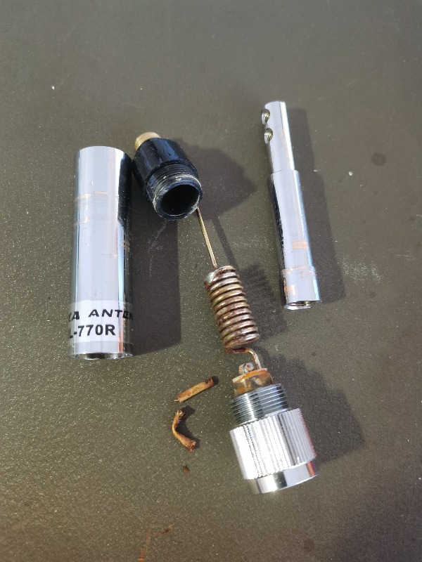

NR-770R天线坏了 ,都是根部出了问题  谁修过,介绍点经验

底部 开 焊

拆开,自己焊接一下。要是电容烧了,就买个新的同容量的换上。
没有驻波表就不要修了。

根部出了什么问题?断了?

短路 了啊

应该是电容烧短路了。用热风筒把密封胶吹熔,趁热就可以把天线根部的胶木部分扭开,就可以看到天线的匹配部分。

兩粒電容搞定左.好像是15p和5p

电容要高压的。找不到高压电容也可以用一段-1的特氟龙馈线代替,长度需要调整,馈线头要做好绝缘,不然会对外壳放电。

我的也进水烧了电容,只看到两个电容脚上的绝缘套管,没见到电容是如何连接的,哪位有电路图吗?

我的是仿制品,应该仅有一个电容,还不知道容量多少,唉!哪位知道肯请告知,谢谢!
好不容易拧开了天线底座。
