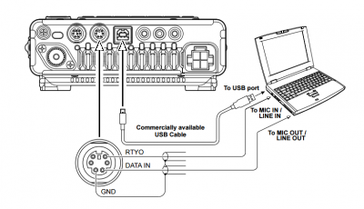

哪位大神研究出来FT-891配合1258使用的技术? [复制链接]

这个方面资料也没有,有没有哪位大神研究过,愿意共享一下技术资料?

只看该作者 12楼 发表于: 2018-01-24
我看了说明书,理论上是可以的,详情参考说明书
上面的说明书是个链接,可以点的。
一般需要3处连接:
1、控制-说明书的第111页是CAT控制,而非USB(1258没有USB连接)
2、音频-64页是音频连接
3、电键-第3页,这个就不多说了,超简单。
1258的参考连接方法请参见857的结构 http://www.remoterig.com/wp/?page_id=1188

理论上是一样的

只看该作者 14楼 发表于: 2018-01-24
不过我发现,891的协议可能不同,硬件一样,软件不一样。

只看该作者 15楼 发表于: 2018-01-25
买回来试试才知道能不能用!
反正俺用RRC-1258MKII远程操控TS-590S和IC-7100是完全没问题,超级好用滴!
