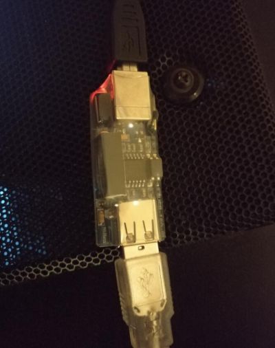

我之前也遇到这种事,淘宝了一个usb隔离器问题就解决了,比换个波段就要换根导线容易得多。

ke8bii:我之前也遇到这种事,淘宝了一个usb隔离器问题就解决了,比换个波段就要换根导线容易得多。
 (2018-01-24 14:05)

[quote]【工业级 USB隔离器 USB隔离模块 耦合保护板 ADUM4160/ADUM3160】http://www.dwntme.com/h.Z0FSOsS 点击链接,再选择浏览器打开;或复制这条信息¥1sLd0OlPwsH¥后打开

隔离器我也在用。但是只能解决电脑和电台的断线问题。但是无法解决干扰问题。我在14MHZ的时候会干扰我家电视。发射的时候电视会自动换台
