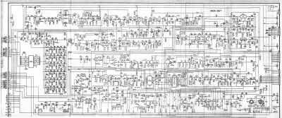

C725短波电台功率调节电路看糊度了请高手看看.调节面板上RF选鈕调小了没有输出,或输出断续。谢谢了!
这几个可调电阻起什么作用谢谢了!

谢谢!我说的是功率调节电路是怎样调整功率的。

你标的5调到100W   6调10W.就是把面板上RF钮顺时针拧到头调5到100W    反时针到头调到10W

R210调100W   R208调10W
