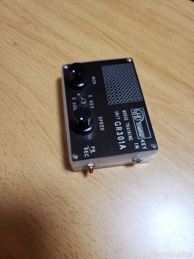

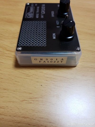

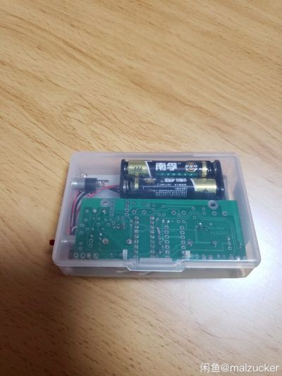

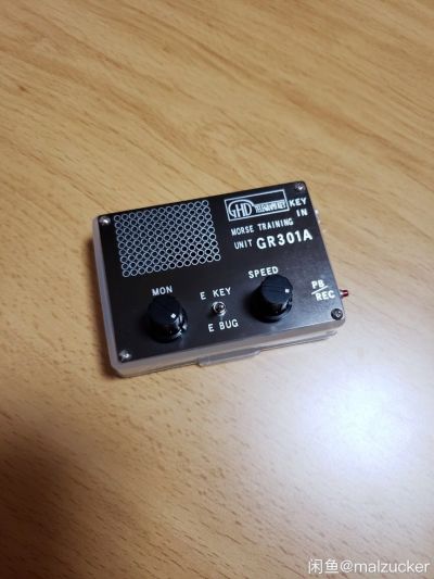

我说的简化功能,是还支持现在的各种电键,但是没有屏幕,不支持你说的啥查询的功能。缩小体积,内置电池,加音量调节,自动键速度调节

这个倒是容易,取消屏幕简化程序就行,这样的注重上台使用。
现在这个主要是用于CW学习和训练,键控功能反而倒是捎带的。
由于现在的电台大多带有自动键功能,所以需要单纯的自动键发生器的不一定多。另外此类产品以前有不少。
如果有需要可以重写一下程序。

缩小体积,便于携带玩了!
