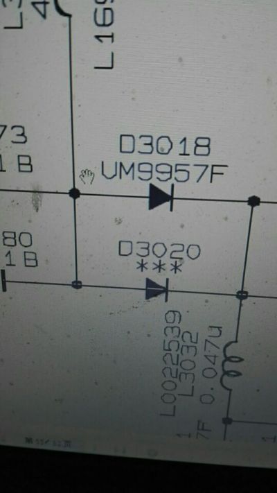

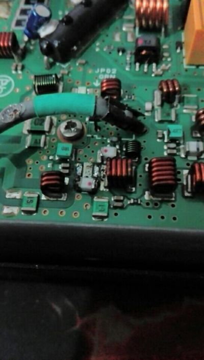

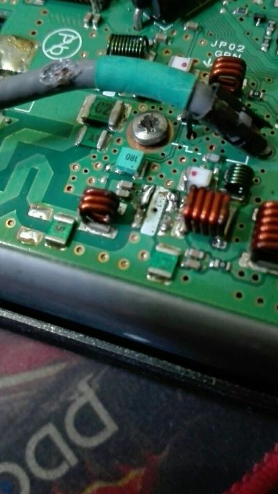

我的FT857突然V段没有输出了,检查发现是功放板上一个二极管UM9957F坏了,网上找不到卖家。哪位有?求购。

这个二极管30块钱一个,买了两个加邮费十块,共70块,电台已经修好了。

现在发现如果不买原型号的,那么只要一块多就可以买到这个二极管。

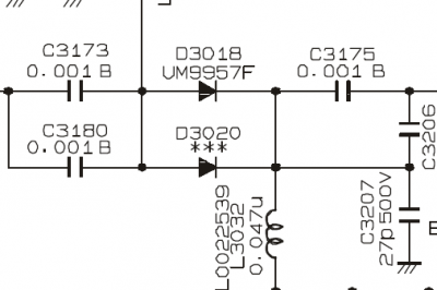

只看该作者 6楼 发表于: 2018-01-21
回 bg4iww 的帖子
bg4iww:看完了这个帖子甚觉奇怪,啥二极管这么贵。手头上没有857的电路图,但是有897的,估计应该是一样的,但是找了一半天也没找到这个型号[表情]  (2018-01-20 20:57)
在功放板上,用于切换频段滤波器的开关二极管。
带红点的就是
