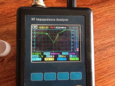

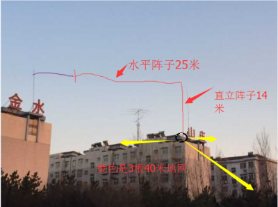

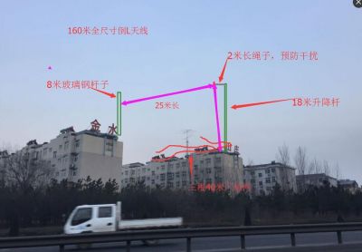

最近天天晚上在群里看到BD4WN和BG2AUE在160米狂欢,弄得心里痒痒 160米天线实在太大太大了,经过实地研究,看过大神的帖子,最后觉得160米倒L比较适合自己
制作160米各种套件
这是经过调整以后的具体尺寸,效果还算满意

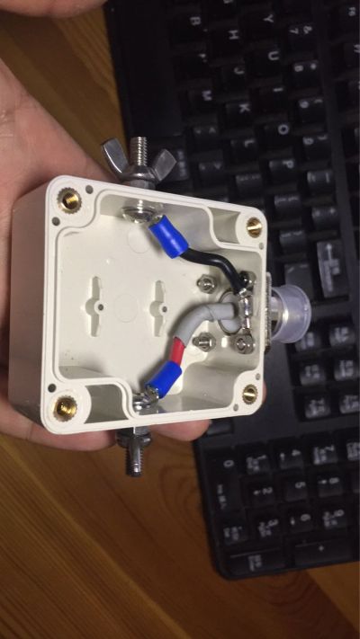

又见某巴伦

回 BH4rrg 的帖子
BH4rrg:又见某巴伦[表情]  (2017-12-26 07:54)
你让我想起来翻总
不过还好 我在160米坑里面准备好等他

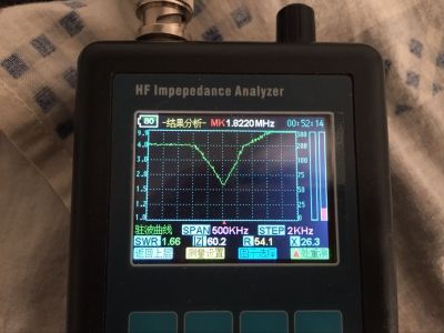

今天上午又调试了一下 数据稍微好点了,就这样吧 先玩着

离线VR2KW
3110
只看该作者 14楼 发表于: 2018-05-06
天线不谐振,找X低的地方看看

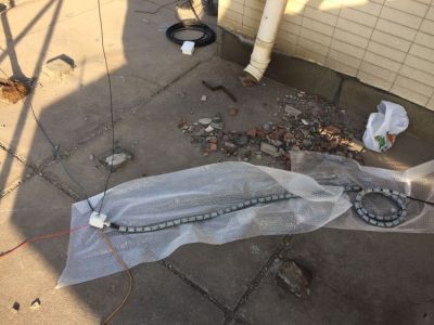

只看该作者 15楼 发表于: 2018-05-07
馈线上那么多磁环有效果吗?
