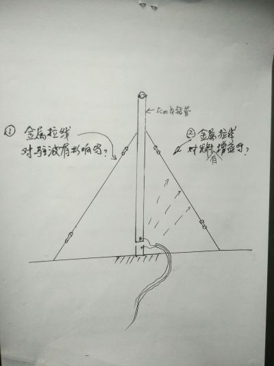

GP天线设置金属拉线后,对辐射有影响吗? [复制链接]
离线bd3mv
2517
只看楼主 倒序阅读 0楼 发表于: 2017-12-25
如图
12761
只看该作者 1楼 发表于: 2017-12-25
离线BD7IS
9945
只看该作者 2楼 发表于: 2017-12-25
必须有。。。。

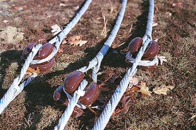

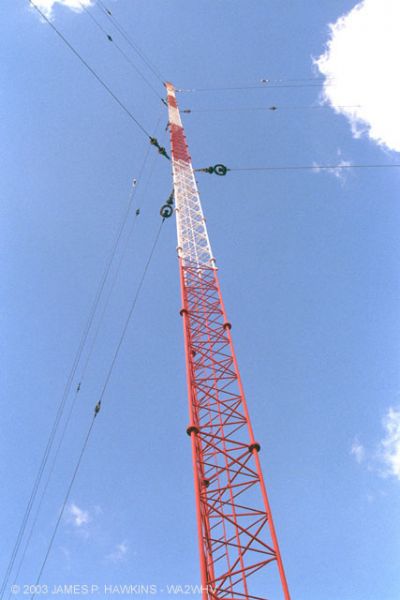

可以用金属拉线,但金属拉线要分段,每段要短于二十分之一波长什么的,记不太清了。

必定有影響,其電容量可以左右註波

李哥,底部生根,中间做个玻璃钢,你绝缘子多,1-2米隔一个,拉起来再说,叫起来看效果,不过一定注意安全,大冬天不要上屋顶,真滑安全要紧啊!

前些日子的CQWW CW 比赛,我竖立的8米铝管,因为太软不好竖立起来,就在下部5米及其以下并绑了一根铁管(与铝管之间用汽车内胎隔开),效果:与没有绑这根铁管一样!根本不影响驻波!也不影响对欧洲方向的辐射!-----这就是实践!!!!!

天线9米总长,铁管4米长且底部入土10公分

哦,感谢介绍,可以理解成,端馈,下端部分振子耦合轻度接地
以前经常用一根8米左右玻璃钢鱼竿绑绕电线直接搭在树上,端馈,树算是半导体,qrp也通得很好
