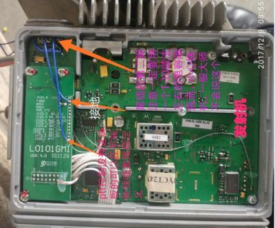

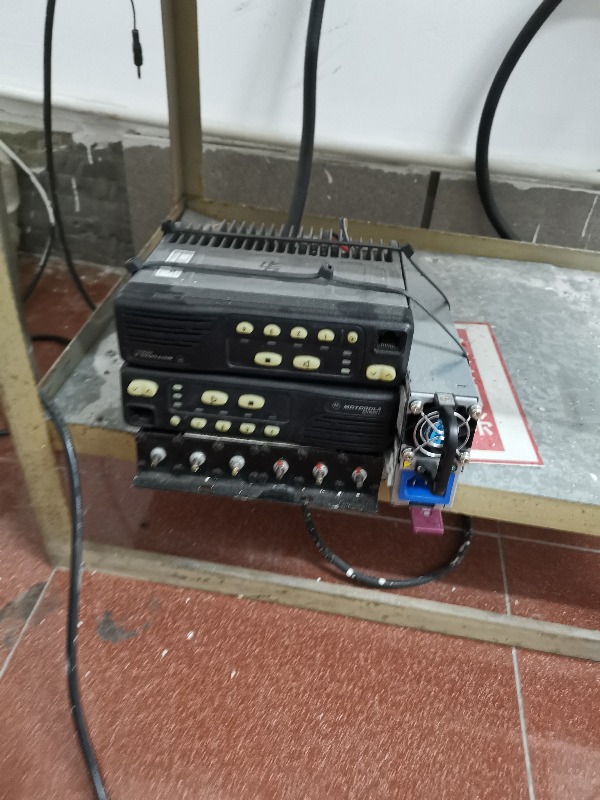

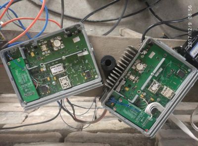

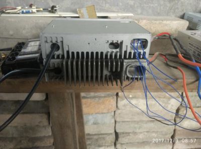

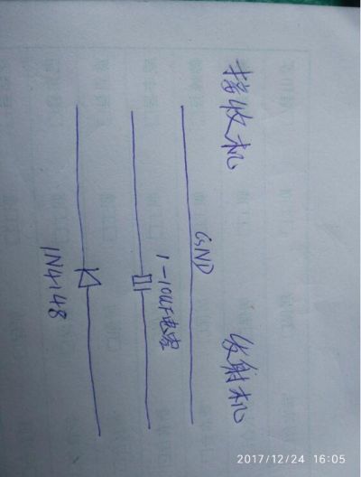

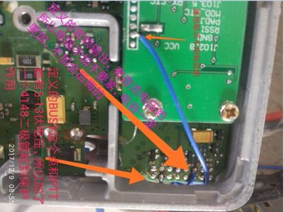

摩托罗拉950I组中继成功,分享一下成功的喜悦
在论坛学习了很久,也得益于各位老师前辈的帮助,终于成功的组装了中继,四米棒子在我们山区通联30公里,现将组装步骤分享与大家,有不足之处往帮助改正。我没有用中继板,也没用用可调电阻来控制音量,就用了一个10UF的电解电容,PTT控制就用了一个二极管起到保护作用,关于尾插定义建议大家百度文库里的《利用GM950搭设简易中继的方法》研究。好了,废话少说,直接上图。
