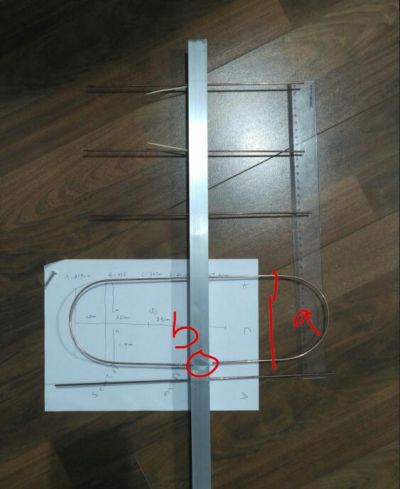

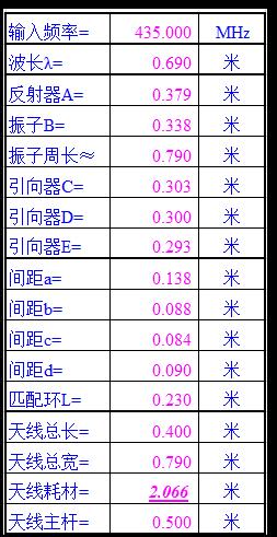

介绍一下基本情况:
主梁是铝合金方管,振子、引向器和反射器都是碳钢焊丝,主梁中央钻孔焊上去的。匹配采用的U型匹配,馈线是75欧姆闭路线。
尺寸:

测试后产生了以下几点疑惑:
1、振子方向,究竟是垂直于发射方向还是水平于发射方向?两种都见过,各有什么利弊?如果垂直于发射方向,引向器是不是应该在振子的垂直平面内?
2、振子的周长,根据这个计算器给出的结果,周长较长,振子比例比较奇怪,(下图a)不像卖的产品天线,振子是扁圆形的。振子周长有什么影响?
3、馈电点的间距,(如图中b)这个完全没有找到相关资料,只好随便接上了事。不知道振子的开口间距有什么讲究?
4、现在的情况,是否有调整空间,如果有该如何调整?
离线bg0cfa
39
只看该作者 4楼 发表于: 2017-12-22
读了些书,有些概念还懵懵懂懂,不知提问是否准确,请老师指明,老蛤蟆请拍。网络不好,帖子发了两遍,叨饶见谅。
离线bg0cfa
39
只看该作者 5楼 发表于: 2017-12-22
用了几个计算器,算出来的结果都差别不大,加工误差难道影响这么大?

计算出来的是电长度,你还要根据不用的材料计算不同的缩短系数,所以最好照着别人成功经验的材料制作。第二点就是精度,精度,精度,重要事情说三遍。

看看你的馈电点,从图上看尺寸不对,折合阵子宽了,这种阵子的阻抗是300欧姆必须加阻抗变换

BD7IRK:计算出来的是电长度,你还要根据不用的材料计算不同的缩短系数,所以最好照着别人成功经验的材料制作。第二点就是精度,精度,精度,重要事情说三遍。 (2017-12-22 08:39)
缩短系数还真没考虑。
你的建议很中肯啊,还是先按照一个成功的经验做一个吧。
另外,如果精度这么重要的话,我找了几个计算器算出来的尺寸都不一样啊。

BG5JU:看看你的馈电点,从图上看尺寸不对,折合阵子宽了,这种阵子的阻抗是300欧姆必须加阻抗变换 (2017-12-22 10:14)
我也觉得振子宽了,计算器上给的周长,没有经验不知道这个宽度会影响什么?是带宽么?
宽度该怎么调整?找了很多材料都没有提到振子宽度的计算方法。
馈电点我是采用U型匹配的,屏蔽和芯线的通断都测试了应该没问题。

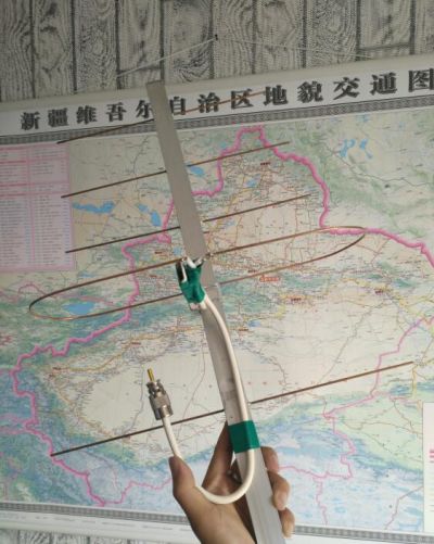

离线bg0cfa
39
只看该作者 18楼 发表于: 2017-12-22
回 BD8SZ 的帖子
BD8SZ:
水平?怕是电视机嘛?
我们都是垂直极化,亲
[attachment=726595]
补一个完工后的图。
放平是为了看振子形状的。
