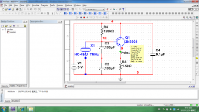

帮我看看这个电路怎么就是不起振呢?已经运行4.7秒了

换了台电脑,起振了,7M的晶体,振荡频率6.85,谐波很严重,根本不能直接用做发射信号源,必须选频或滤波。否则肯定会产生严重干扰。基极电阻降到68k,或射极电阻改为2.4k,可以轻松起振

你的三极管的电路作者的三极管的放大倍值不同的问题吧!

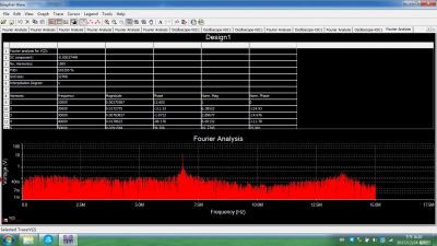

这是15ms时的频谱,说起来也不错了。

应该是这样的。模拟电路的3904放大倍数为400

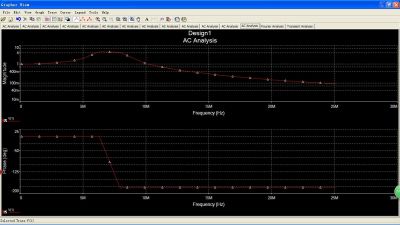

离线BG8GFY
118
只看该作者 9楼 发表于: 2017-12-22

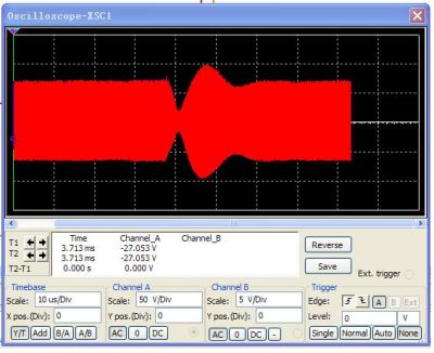

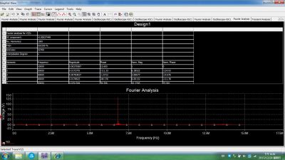

LC低通的幅频特性
加了一级LC低通,频谱变这样了,谐波下去了,但幅度总觉得不对,最高电压达到约70V了,????
应该是谐振了的原因吧
这个电路还观查到了间歇性的停振的现象,估计是因为低通波对振荡器是个串联谐振的负载,谐振时阻抗很低,破坏了振荡条件。
[ 此帖被BG8GFY在2017-12-23 14:16重新编辑 ]

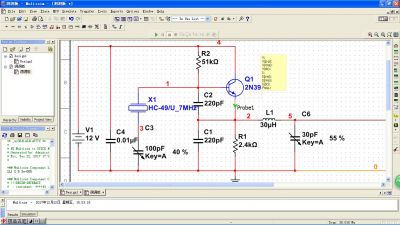

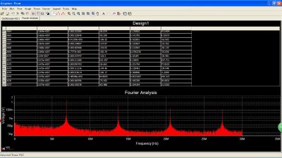

这是仿真结果比较满意的电路
这是频谱,可以看到二次谐波已经被抑制了
这是线性频谱,基频电压13V,已经比较满意了。
这个电路比较简单,但是以前我一直没考虑过它的频谱和电台的辐射干扰,这次学习仿真软件,正好也把电路验证了。还是觉得有收获的,
