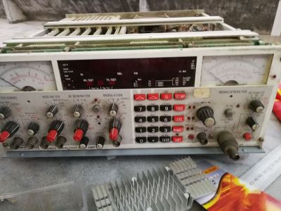

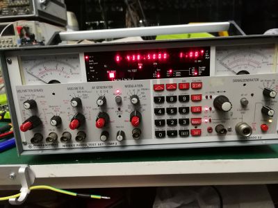

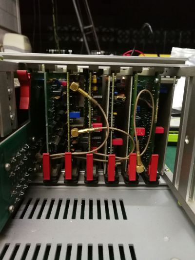

  话说上个星期逛咸鱼,发现有个FMP3面板漂亮又不贵,就通电的时候灯全亮,显示频率数字就的地方不亮,就收下了来研究了~
回来先清理洗白白,然后拆拆拆

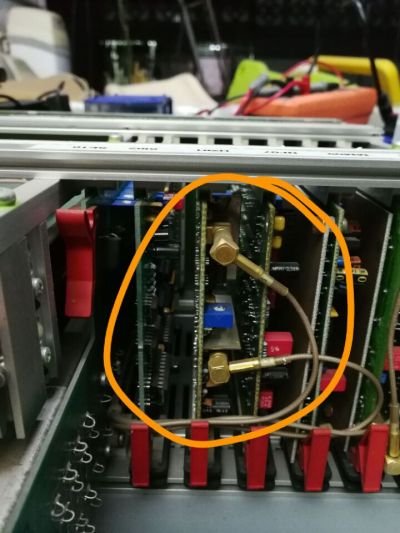

基本清理过后,发现有有一块夹在中间的大板没插上???插上通电试试咯。。。
见证奇迹的时候到了~
兴奋的还没来得及接设备测试,断电装机壳,尾版,开机~~
然而从第一次成功开机到现在装壳,帅不过6分钟吧

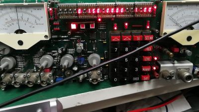

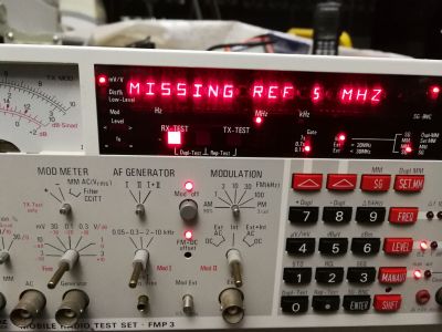

开机自检然后,显示上图显示的,一块块板重新插,线重新联。。。然而并没有什么卵用,每一次自检到最后一步,伴随着继电器的哒一声(两次开机间隔短的话,没听到继电器响但结果一样),就继续显示5MHZ失踪```````

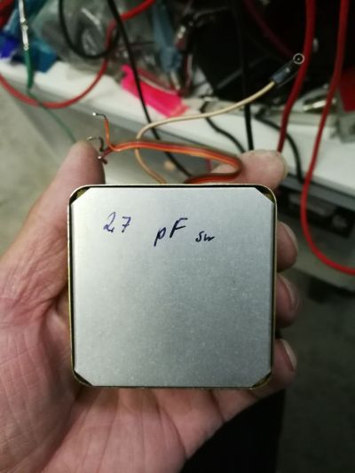

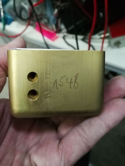

这个应该是OCXO吧?现在是板的问题呢还是恒温晶振的问题,还是别的呢。。。

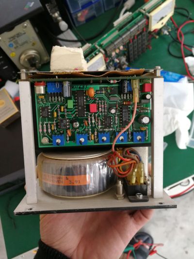

测量上图GND和+15有电压,GND和SCH+15好像没电压输出(当时有点小醉忘了),还有这SCH+15的这条线是什么意思,如果要买一个恒温晶振代替品的话,应该买只要有RF OUT,GND +(多少伏特随便了,当然能找到15V的最好)的就可以?还是要有那个SCH的。。。
最后,我买这机器初衷是研究研究(因为我缺乏很多很多各方面的知识),想看能不能用顺便学习维修。这机器给了我可以修复的希望,所以我到这来请求大神们指点迷津,机器的精度就不提了(因为年代太久远和原件老化),只为能正常开机就好了欣赏(那显示数字和字母的地方(不懂叫什么,图片限制改天再传那个部位的果照)真的很漂亮)。。。谢谢大家

二话不说,买个5M晶振再看

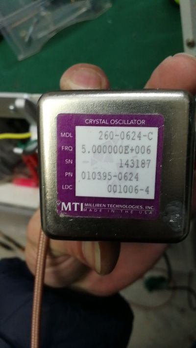

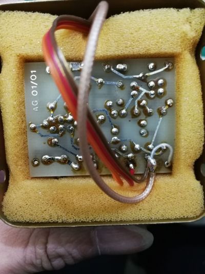

中午拆出来的晶振,手残反接了正负极,估计烧毁了。。。

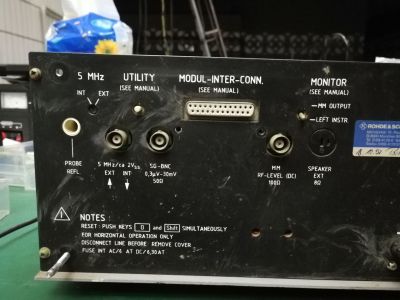

不行就用10M晶振,外接个74HC74做2分频,出来就是5M了

CMU200可以设置成5M输出。

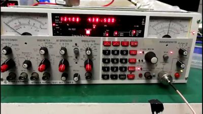

问题出在这两个插反了。。。。。。。星期五在办公室无聊翻照片,感觉好像不对,回去查看果然是错了,然后用刚买到的晶振简单连接试了一下,果然。。。。。。。。。。。。。
这是刚买的拆机恒温晶振
原机的恒温晶振看来已经给我反接正负极后报废了,上电后电流才0.1A。。。。。
在此感谢各位的指导和建议~谢谢~
