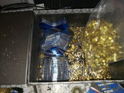

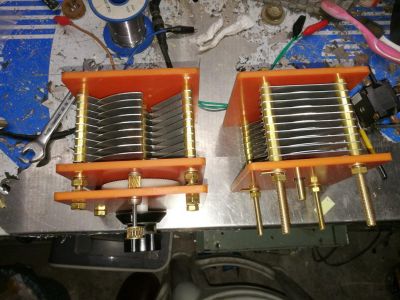

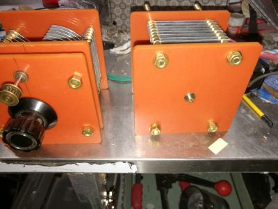

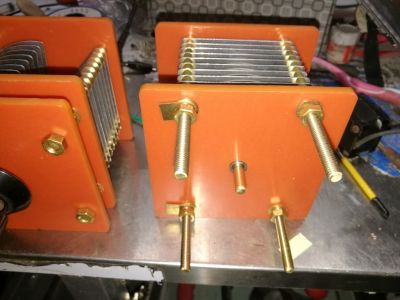

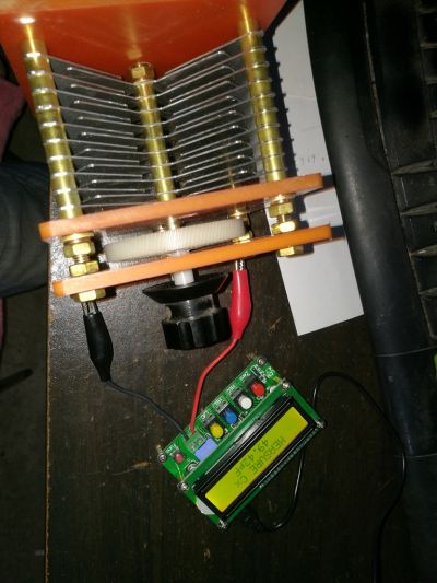

        中了小环的毒,真空电容骄气又贵,成品空气电容没找不到碟形的。算好尺寸,自己打样回来组装零件,组装了2个电容,留下自用,还有多余的零件够装2个。 220元/个 自行组装,不急用的话,我有时间也可免费帮你组装发出,邮费自理。下面电容参数

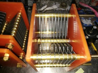

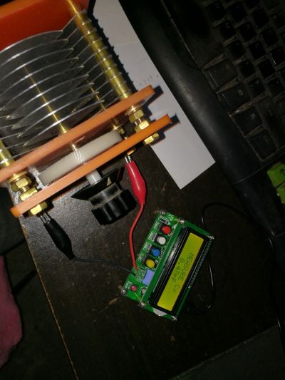

1:容量  碟形串联在(两定片) 9P-50P   配3米周长环可工作在20米波段。   动定片单联约10P-90P
2:材料  动定片 铝片。支架,5MM电木板。衬套,螺杆,螺帽,垫圈,黄铜。
3:动定片间距2MM(没有高压设备无法测试耐压,实测3米周长小环 100W无任何问题)。动片出轴前后均有轴承,运行顺畅。

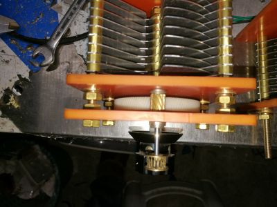

      发出的电容不带图中的减速机构(那个自用的,拆了几个打印机才拆出套合适的减速齿轮套)

动片间距 还是动静片间距 这个很重要
离线bi8bmk
40
只看该作者 6楼 发表于: 2017-12-19
回 BA2Bi 的帖子
BA2Bi:动片间距 还是动静片间距 这个很重要 (2017-12-19 10:42)
动定片间距2MM  动片间距5MM

楼主好!电容表那里买的?谢谢!
