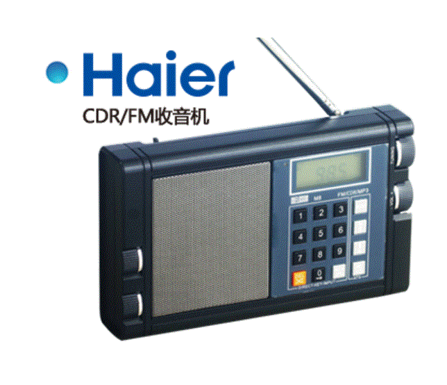

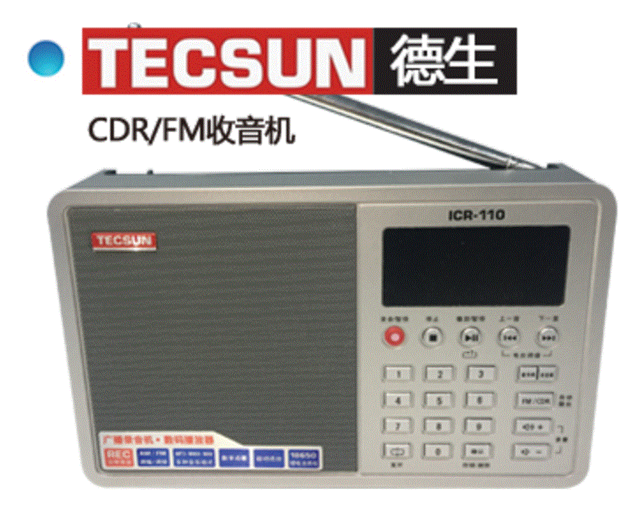

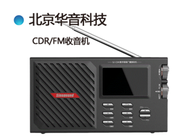

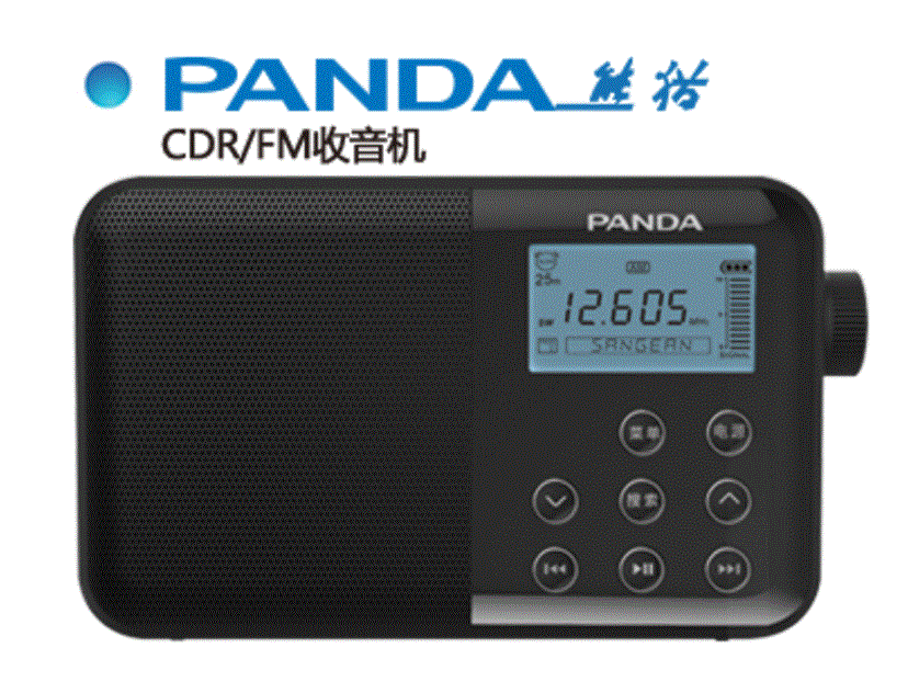

帮楼主上传几个品牌的CDR数字广播接收机图片,给大家分享一下!
Email: ba9bf@163.com
