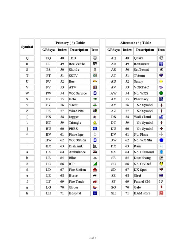

在aprs.f1上面怎么区分网关和中继?  目前能搞清楚的是蓝底白字 “WX” 是气象数据发布,其他图标就不知道是啥意思了。

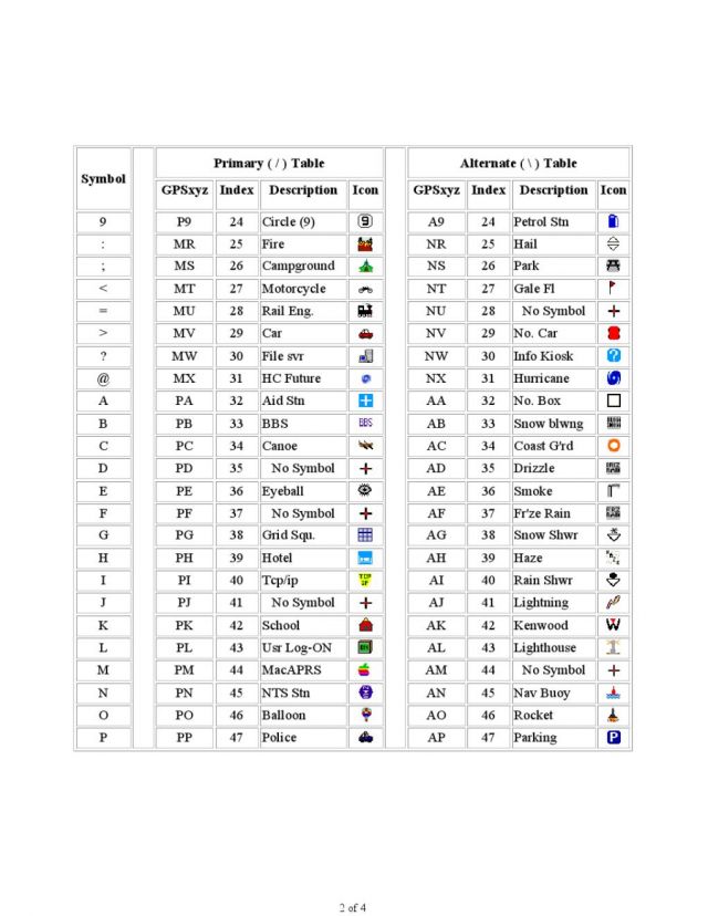

        每个APRS图标都有相应的含义:(希望通过下面4张图片,让更多APRS爱好者学习了解如何正确的使用图标,减少/避免滥用图标的情况发生。)
(原资料为英文,有能力的火腿可以帮助翻译成中文,谢谢!)
